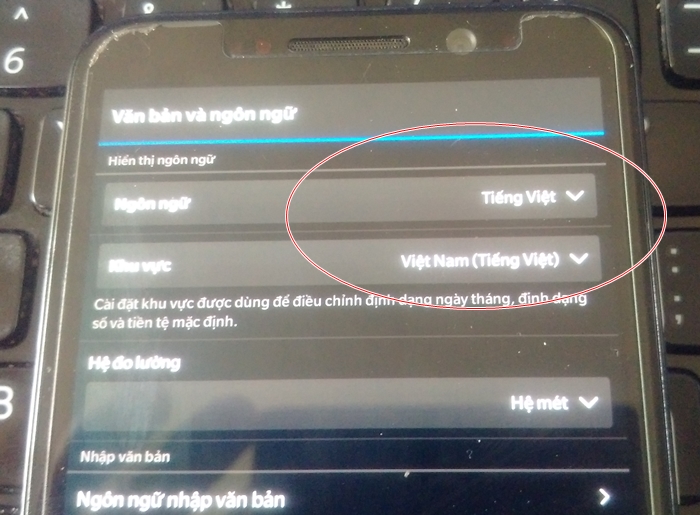

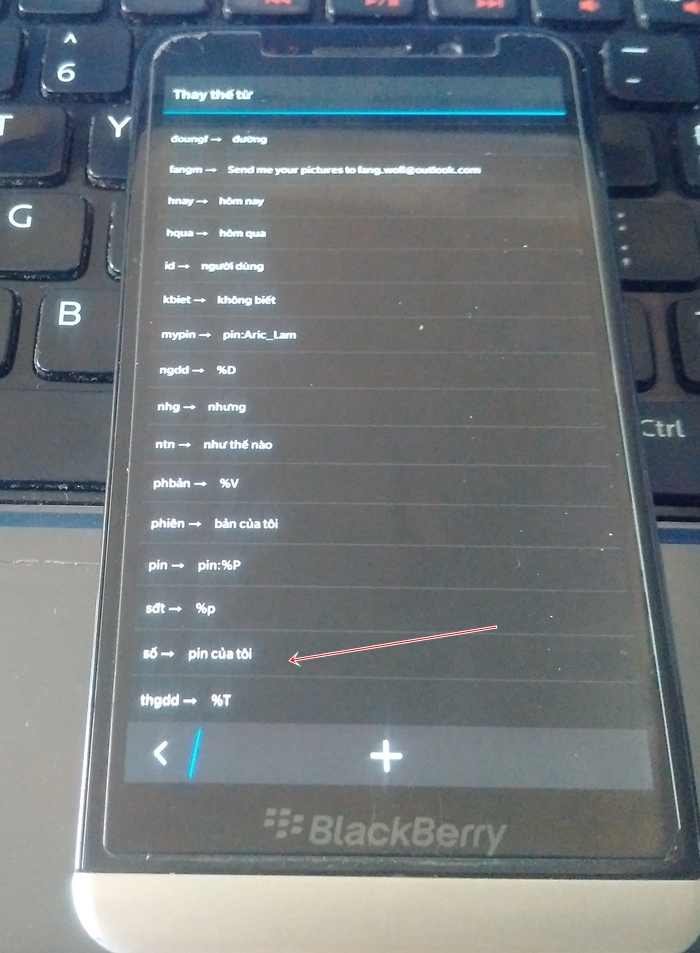

  6. Nông Dân
    Bạn chưa thao tác nhiều với thay thế từ nên không để ý thôi bạn.
    Chắc do bạn chỉnh khu vực và ngôn ngữ không trùng nhau nên không hiện ra, bạn chỉnh khu vực lại cho đúng là Việt Nam hết rồi reset lại máy là hiện ra ngay ấy mà,
    Chỉnh lại ngôn ngữ và khu vực như hình > reset lại máy
    Vào thay thế từ lại sẽ thấy chữ Số -> Pin của tôi
