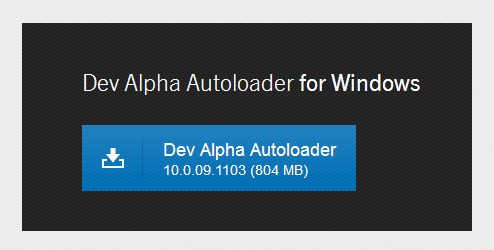

    1. Download file Dev Alpha Autoloader 10.0.09.1103 (Windows) về máy tính.

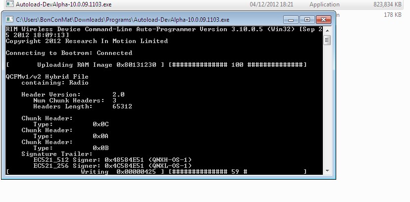

    2. Chạy file Autoload-DevAlpha-10.0.09.1103.exe.
    3. Khi hộp thoại CMD xuất hiện có chữ “Connecting to Bootrom” như hình bên trên.:D
    4. Bạn tắt nguồn thiết bị BlackBerry 10 Dev Alpha và kết nối ngay với máy tính
    5. Nếu có password thì điền vào không thì máy sẽ tự động chạy cho đến khi hộp thoại tự tắt
    6. Sau đó thiết bị tự khởi động lại và tiếp tục các bước setup bình thường trên Dev Alpha....Cuối cùng là tận hưởng.:)
