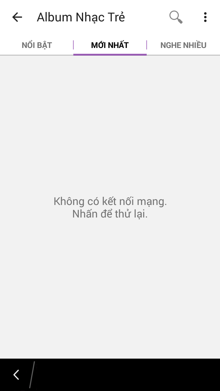

    [PIN][/PIN]Hiện tại mình đang xài Z3.
    Từ ngày Up lên 10.3 thì máy xài bình thường, ko gặp vấn đề gì.
    Mình thường online bằng 3G nhưng từ tối hôm qua đến giờ gặp 1 lỗi mà mình ko biết cách khắc phục đó là mình chỉ online được 1 số ứng dụng, còn một số ứng dụng khi vào thì có thông báo "Không có kết nối"
    Một số ứng dụng báo lỗi này là: Zalo, FPT play, Appvnstore, Zingmp3, 1Mobile Market...
    Trong khi vào trình duyệt, vào Youtube, vào BBWorld, facebook cho BlackBerry thì vẫn bình thường.
    Mình đã thử gỡ bỏ 1 vài ứng dụng rồi cài lại nhưng mà vẫn ko khắc phục được :(
    Mod hoặc bạn nào biết cách sửa lỗi này ko, xin chỉ dùm. Thanks nhiều!
