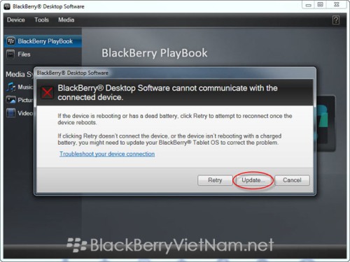

    Bước 1 : Kết nối PlayBook với PC thông qua Cable, khởi chạy BDS lên. Tiếp đó ta dùng tổ hợp phím nóng " Power + Volume Up + Volume Down " hoặc nhấn nút Power\ Restart để khởi động lại PlayBook. Khi đó trên màn hình sẽ hiển thị như sau, nhấn Update để qua bước kế tiếp :

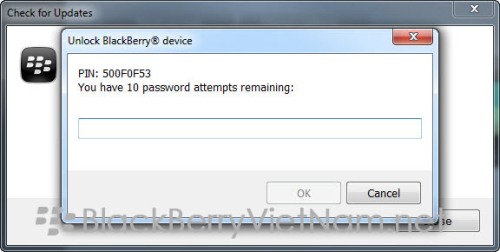

    Bước 2 : Nếu máy bạn đặt mật khẩu thì tiến hành nhập nó vào

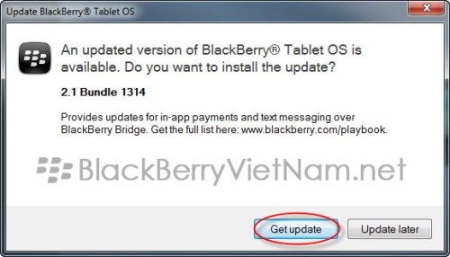

    Bước 3 : BDS sẽ tiến hành kiểm tra phiên bản hệ điều hành nào mới nhất & trả về thông tin đó, nhấn Get Update để tiếp tục.

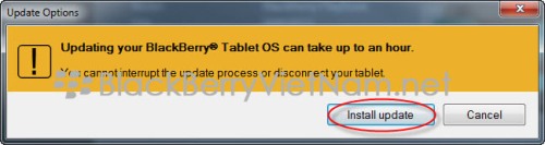

    Bước 4 : Đây là bước xác nhận bạn có muốn cập nhật hay không, trong quá trình này yêu cầu đảm bảo kết nối mạng được thông suốt & không rút Cable khỏi PlayBook.

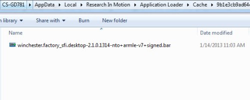

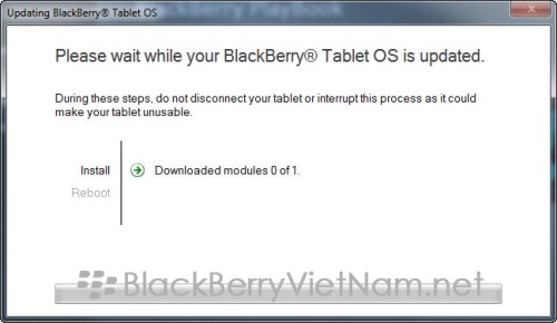

    Bước 5 : Tiến trình cài đặt ROM bằng BDS sẽ được chia làm 2 giai đoạn : thứ nhất nó sẽ tải bản ROM về định dạng *.BAR, sau khi tải về hoàn tất BDS sẽ tự giải nén thành file *.SIGNED. Ta sẽ lấy file đó để dùng sau này. Mở Windows Explorer lên truy cập đến đường dẫn C:\Users\Tên máy tính của bạn\AppData\Local\Research In Motion\Application Loader\Cache\Thư mục bị BDS mã hoá\ROM PB.SIGNED. Giờ thì chỉ cần chép lại file ROM PB.SIGNED rồi dùng thôi.
    Lưu ý, cách trên có thể áp dụng để cài đặt hệ điều hành cho PlayBook như bình thường hoặc debrick PlayBook bị chớp đèn đỏ mà không khởi động lên trong 1 số trường hợp, chỉ có điều là thời gian chờ đợt rất lâu tuỳ vào chất lượng mạng nhà bạn. Nếu không muốn Up ROM thì xong tiến trình Downloading ta rút Cable khỏi PlayBook, vẫn có thể lấy được file *.SIGNED.

    Đường dẫn như trên là đang dùng trên Win7.

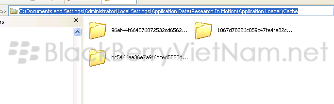

    Mình xin bổ sung đường dẫn trên Win XP (cho bác nào thích XP như mình)
    C:\Documents and Settings\Administrator\Local Settings\Application Data\Research In Motion\Application Loader\Cache
    Bonus cái hình :D:
    BonConMat and kimtuoc like this.
