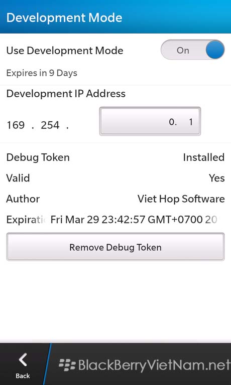

    1. Enable chế độ Development Mode bằng cách:
    - Từ Home Screen vuốt từ cạnh trên xuống để kích hoạt System Settings.
    - Từ Settings > Security and Privacy > Development Mode > Enable. Khi bật chế độ này thì thiết bị sẽ hỏi password (NẾU BẠN ĐÃ SET PASSWORD CHO THIẾT BỊ) hoặc yêu cầu bạn TẠO password (NẾU CHƯA SET PASSWORD CHO THIẾT BỊ), nếu tạo password tại đây thì password này cũng sẽ CHÍNH LÀ PASSWORD của thiết bị, nghĩa là khi lock screen thì khi vào lại Home Screen máy sẽ yêu cầu nhập password này, bạn phải nhớ để sử dụng. phải hết sức "nghiêm túc" khi set password. Hoặc sau khi hoàn thành cài đặt bạn có thể vào phần Settings > Security and Privacy > Device Password để disable password nếu muốn.

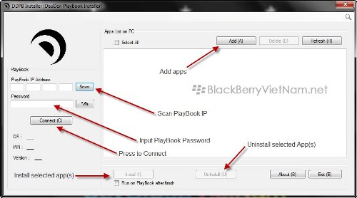

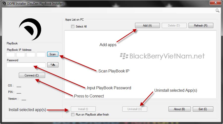

    2. Sau khi cài đặt hết các phần cần thiết thì chạy DDPB lên:
    3. Bạn NÊN sử dụng cable usb kết nối thiết bị với máy tính để cài đặt để đảm bảo tốc độ nhanh nhất và ổn định nhất. (Có thể sử dụng kết nối WiFi nếu thiết bị và máy tính cùng ở chung một mạng WiFi nhưng không khuyến khích kết nối này)
    Nếu kết nối thành công và máy tính nhận thiết bị (Kết nối bằng cable) thì bạn sẽ dễ dàng click lên nút "Scan" và thông thường ô IP Address sẽ tự động hiện thông số: 169.254.0.1 (Nếu kết nối qua WiFi thì không bao giờ có IP này)
    Nếu khác với IP trên thì một là máy tính không kết nối với thiết bị hoặc kết nối thành công nhưng chưa Enable chế độ Development Mode hoặc mọi thứ ok nhưng bạn chủ động chỉnh IP này trên thiết bị (Nếu bạn không hề làm chuyện này thì không cần quan tâm)
    Nếu dùng kết nối wifi để cài đặt thì bạn phải nhập IP Address thủ công. Tìm IP bằng cách vào Settings của thiết bị > Network Connections > WiFi > Chọn Advanced dưới Menu > Internet Connection > IP Address (Thường thì IP sẽ có dạng 192.168.x.x hoặc 10.0.x.x ...)
    4. Tiếp theo sau khi mọi thứ đều vui vẻ cho đến bước này là nhập password của thiết bị (Chính là password bạn tạo ở bước trên hoặc password bạn set từ trước cho thiết bị)
    5. Sau đó nhấn nút "Connect". Nếu mọi thứ đều vui vẻ thì DDPB kết nối thành công và hiển thị thông tin thiết bị như OS, mã PIN, Version. Bạn bỏ qua việc DDPB hiện chữ PlayBook, đây là bản cũ nên chưa cập nhật thông tin đúng. Không nên quan tâm.

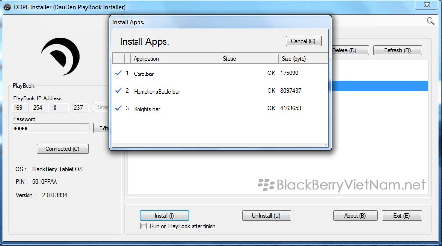

    6. Bên phải là nơi mà bạn sẽ "Add" file BAR mà bạn download từ Internet. Add xong thì sẽ hiện tên ứng dụng trên List. Tick vào ứng dụng cần cài đặt và nhấn nút "Install"
    Sau khi cài xong thì DDPB sẽ hiện thông báo Ok hoặc lối xảy ra nếu có.

    - Buớc 2: Enable chế độ Development Mode trên thiết bị như phần hướng dẫn dành cho Windows.
    Trên thiết bị, từ Home Screen vuốt từ cạnh trên xuống để kích hoạt System Settings.

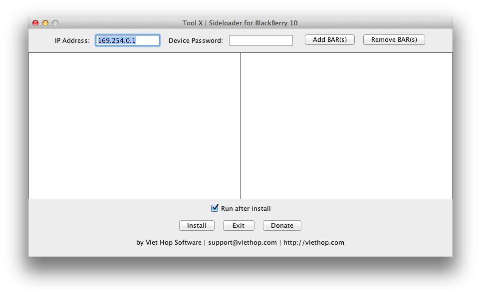

    - Bước 4: Sau khi tải Tool X về, Unzip, bạn sẽ thấy file app Tool X cùng thư mục lib. Double click lên Tool X app bạn sẽ thấy màn hình như sau:
    - Bước 5: Nhập password của thiết bị.

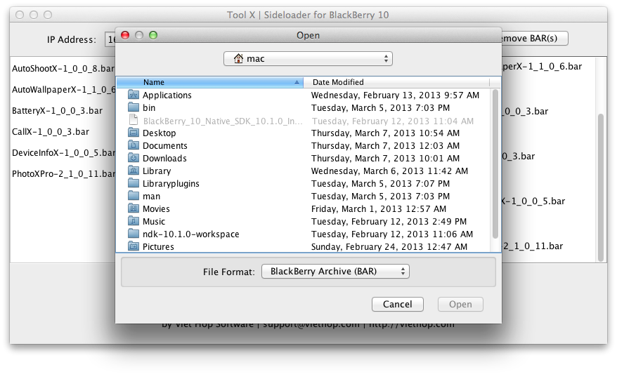

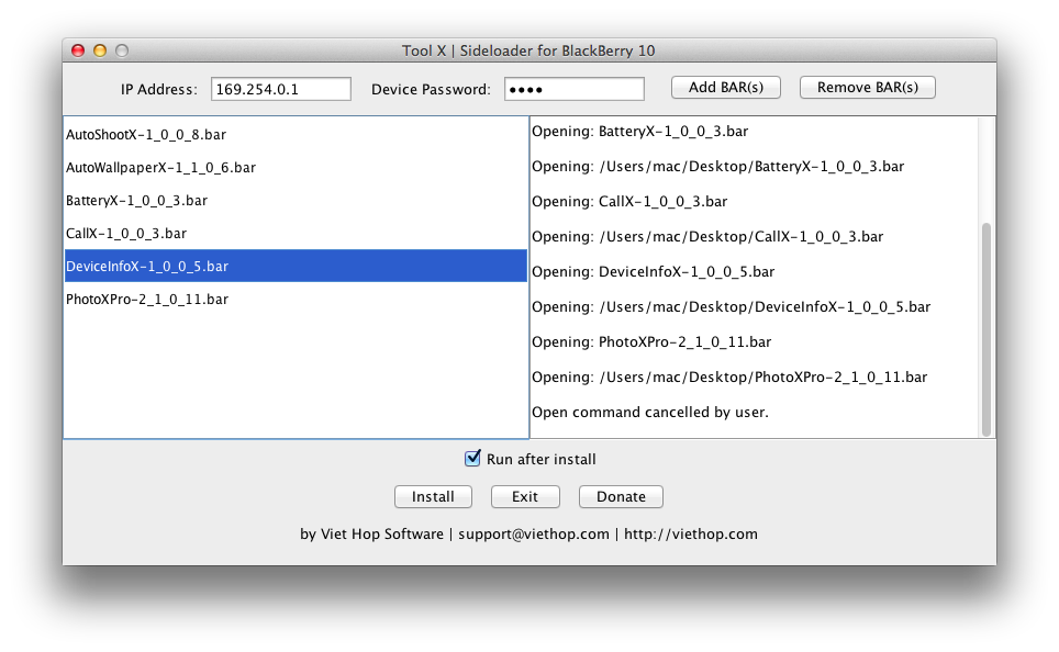

    - Bước 6: Click nút Add BAR(s) để chọn file bar cần cài.
    - Bước 7: Chọn file bar trên list bên trái và click Install để cài đặt:

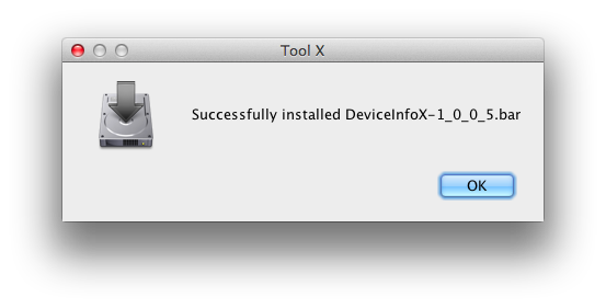

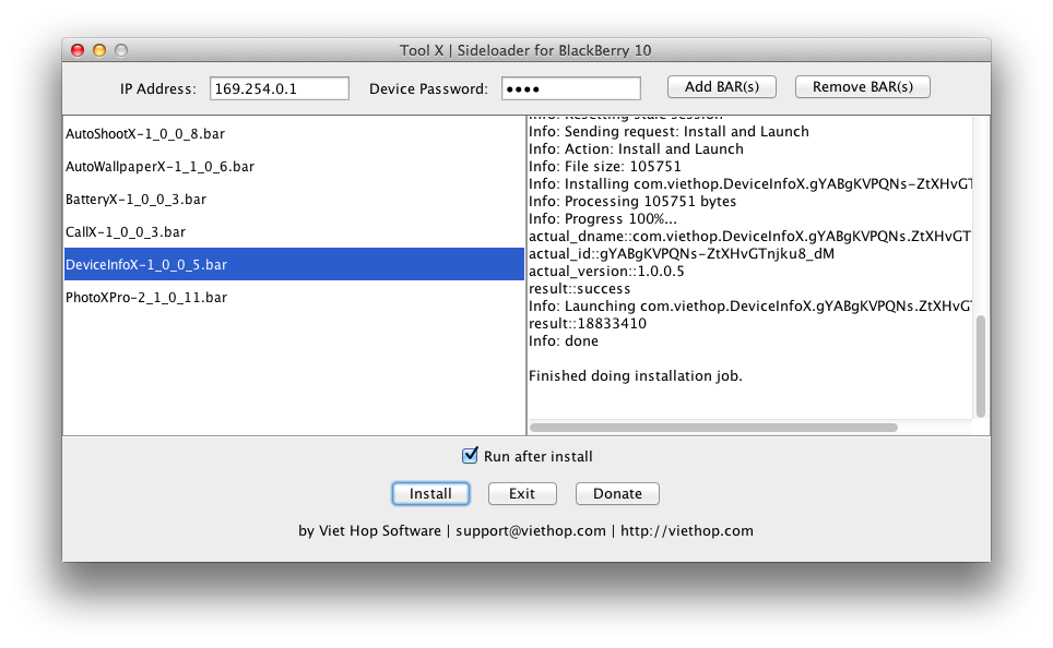

    - Bước 8: Sau khi cài đặt thành công thì bạn sẽ thấy thông báo sau:

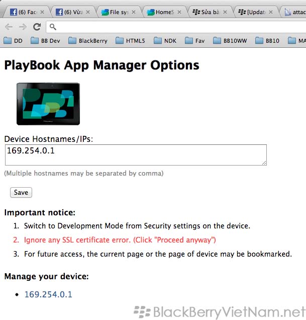

    - Bước 3: Setup cho PAM như sau:
    Tốt nhất bạn nên sử dụng usb cable để kết nối thiết bị BB10 với máy tính để giống như hình. Dĩ nhiên máy tính phải nhận thiết bị nếu dùng Cable. Nếu qua WiFi thì không cần máy tính phải nhận thiết bị.

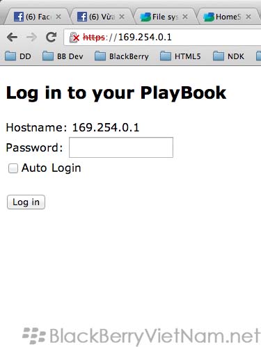

    - Bước 4: Click vào dòng IP bên dưới dòng "Manage your device:". Nếu Chrome có hỏi gì đó về SSL thì cứ click "Proceed anyway"
    Kế tiếp sẽ xuất hiện màn hình đăng nhập:

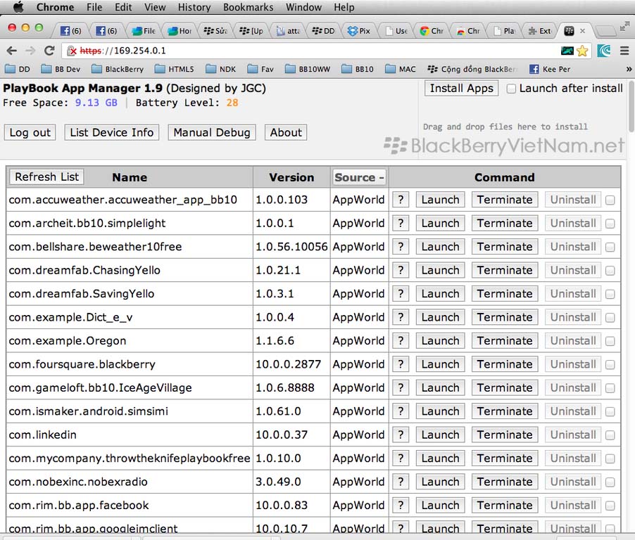

    Nếu mọi chuyện đều vui vẻ thì bạn sẽ thấy màn hình sau:
    - Bước 5: Tại màn hình này bạn có thể tiến hành cài ứng dụng bằng cách nhấn nút Install Apps ở góc trên bên phải. Browse tới file BAR cần cài và tiến hành cài đặt. Nếu không thành công khi cài đặt thì bạn thử lại. Nếu nhiều lần vẫn không được và báo lỗi gì đó thì đó là do bản thân file BAR lỗi. Tham khảo thêm việc xảy ra lỗi trong phần dành cho Windows bên trên.
    Và bạn nên Bookmark lại cái màn hình này. Nhưng lưu ý là nếu bookmark thì lần sau bạn cũng phải làm chính xác các bước như hôm nay, ví dụ hôm nay dùng USB Cable thì lần sau đừng dùng WiFi. Vì WiFi connection sẽ có IP Address khác với 169.254.0.1
