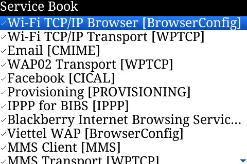

    Cầm trên tay BlackBerry 9650 kiểu dáng sang trọng, cấu hình mạnh mẽ mà không sử dụng được Browser 3G thì thật là ức chế. Đã có rất nhiều topic thảo luận vấn đề này trên các diễn đàn nhưng vẫn chưa tìm ra được cách khắc phục ngoài việc cài đi, cài lại servicebook. Tip sau hướng dẫn các bạn sử dụng browser không mất và reset lại máy vẫn phục hồi được Browser.
    Khi các bạn cài servicebook của Dâu Đen cung cấp mà sử dụng vẫn bị mất thì có thể thay thế bằng servicebook mình tự làm ( đính kèm file ở dưới). Servicebook này mình đã test trên 9650 ( OS 5.0) trong quá trình sử dụng không bị tự mất,tính năng tương tự như servicebook Dâu Đen, có thể auto tự chuyển giữa Wifi và 3G ( ưu tiên Wifi).
    *Tip: Cách reset khởi động lại máy không mất Servicebook.
    Trước khi Reset máy, các bạn vào option/ advance option/ Servicebook, tiến hành Delete Servicebook “Auto Switch”.
    Sau khi Reset máy xong, các bạn cũng vào đúng đường dẫn trên nhưng thực hiện thao tác “ Undelete”.
    Cuối cùng là chỉnh Browser về Wifi-3G.
    Thao tác cài đặt servicebook cho các dòng máy tham khảo tại đâyđây.
    • Servicebook dành cho dòng máy BlackBerry 2 mạng. (attach file)
    Hy vọng bài viết ít nhiều sẽ giúp thiết bị của các bạn hoạt động hiệu quả hơn. Nếu có bất kỳ vấn đề gì phát sinh hoặc Servicebook hoạt động không hiệu quả, vui lòng feedback tại topic này.

    chỉ dành cho 9650 và 9550 thôi sao? còn 9800 được k bác?

    Thực ra đây cũng là cách giữ Service Book khi đổi SIM. :D

    ý của mình là 9800 sử dụng servicebook của Dâu Đen là quá ổn rồi, còn đây chỉ là servicebook làm lại cho dòng máy hay " tự nhiên bị mất browser " thôi. Servicebook này chưa được test nhiều trên tất cả các bạn Rom. Tuy nhiên thử nghiệm trên bản rom 5.0.0.1030 và 6.0.0.524 ( sim viettel và vina, dòng máy 9650 của nhà mạng Sprint,Verizon ) khá tốt, riêng Mobi với OS 6.0 thì data không hoạt động nên mình không test.

    Mình sử dụng 9650 từ trước đến giờ không bị lỗi này.( dùng OS 6.0 - 415. Dùng Sb dâu đen tốt, wifi, 3g OK vào browser (mạng Viettel) ầm ầm chỉ có điều không sử dụng được google Maps thôi. Chỉ sử dụng được vài ngày là chết. Hôm nay test SB của bạn Ok rồi nhưng vài ngày nữa không biết có làm sao đâu. Thanks
