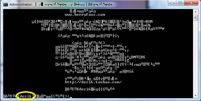

    Có bạn @tranvu0988 không up được bản OS này. Mình không biết có anh em nào không up được nữa hay không, nay mình xinh up một số hình ảnh và file OS mà mình tải trên CB! cho các anh em cài cho em BB thân yêu!
    Bước 1. Download file OS HERE
    Bước 2. Giải nén vào thư mục bất kỳ
    Bước 3. Chạy file OS vừa giải nén ( trên win7/8 thì chạy với quyền admin nhé), sau khi chạy file OS ta được như sau

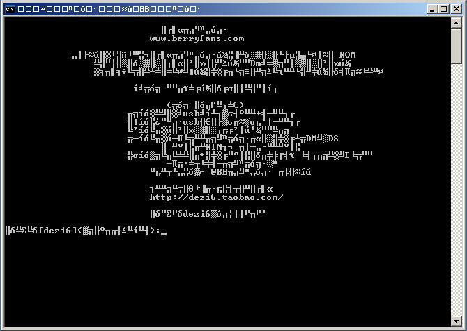

    Bước 4. gõ các ký tự "dezi6" rồi Enter, ta được như sau

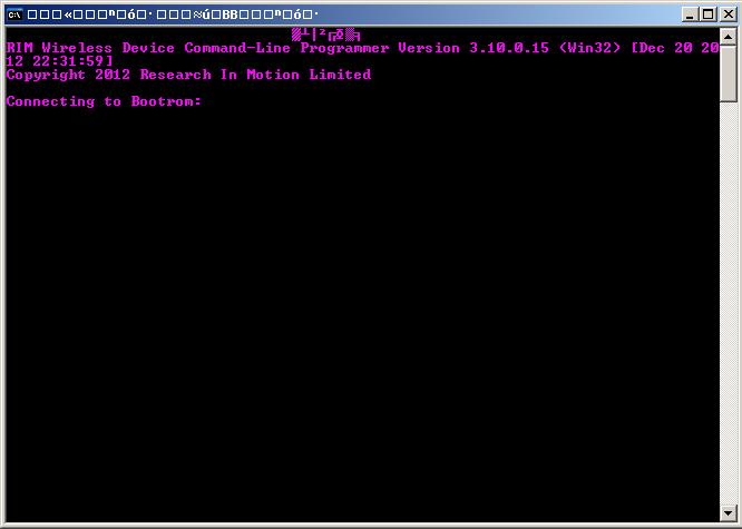

    2.JPG Bước 5. cắm cable vào BB99, trên màn hình sẽ báo Connected

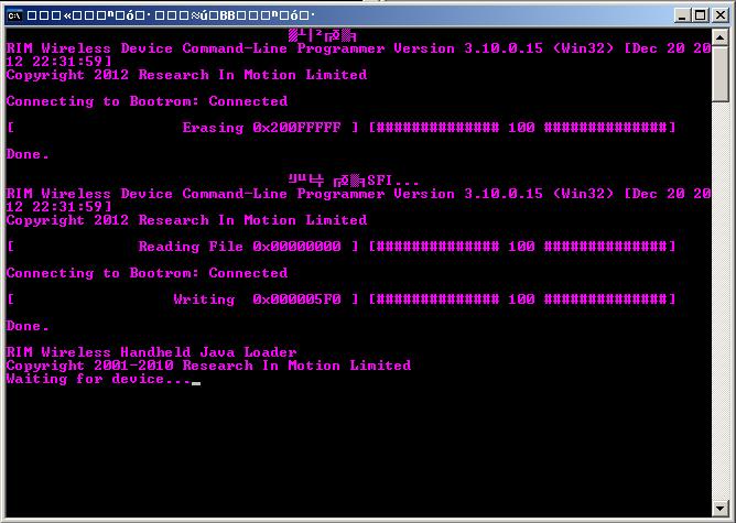

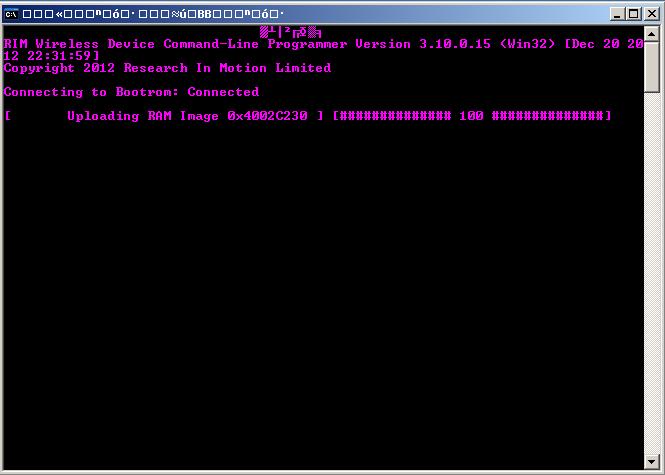

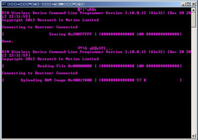

    3.JPG Bước 6. Ngồi chờ
    4.JPG .
    5.JPG .
    6.JPG .

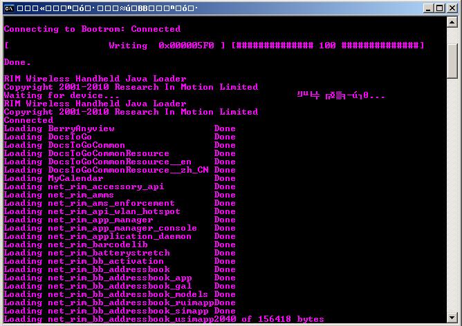

    Chờ đến khi trên màn hình thông báo "Waiting for device..." thì ta tiến hành lắp pin vào BB, đợi một lát phần mềm sẽ load code vào BB, sẽ như sau
    Tới đây là xong 99.9% rồi! chỉ cần ngồi xơi nước khi nào xong phần mềm sẽ tự tắt, BB bắt đầu khởi động lại và hoàn tất quá trình up rom!
    *Lưu ý: Rom không có Blakcberry Protect, BBM, và một số thành phần trong option. các bạn lên App word tải nhé!
    Chucs các BBer thành công!
