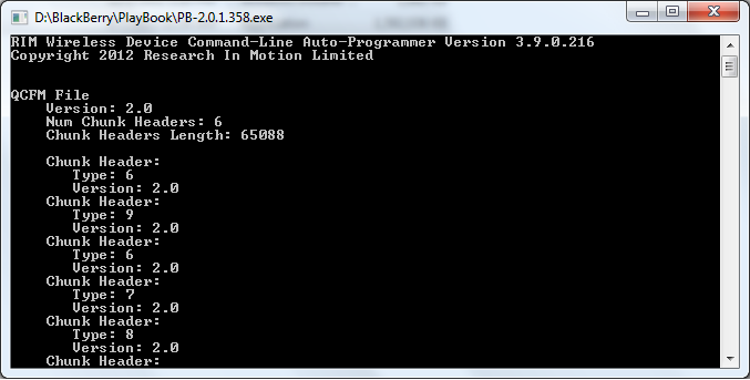

    Vậy giải pháp thay thế nào để khắc phục nhược điểm trên? Ta có thể dùng cách up ROM offline, chỉ cần tải các bản ROM đã được đóng gói thành file *.EXEone-click thế là xong. Nhưng lưu ý, cách này sẽ làm mất tất cả dữ liệu trên PlayBook, chỉ các máy đang hoạt động bình thường mới sao lưu lại được dữ liệu, còn các máy Brick sẽ không giữ lại được. Hiện tại mình xin chia sẻ ba bản ROM đó là : v2.0.1.358, v2.0.1.668, v2.1.0.840 Beta, chúng ta có thể Upgrade\ Downgrade qua lại giữa 3 bản này.
    Bản chất của những bản ROM *.exe này là được đóng gói từ bản ROM gốc có đuôi *.SIGNED với chương trình RIM Wireless Device Comand-Line Auto-Programmer(CFP). Khi khởi chạy lệnh "cfp -u load ROM's Name.signed" sẽ được thực thi, để quá trình cài đặt hệ điều hành diễn ra. Điều này mình sẽ giới thiệu rõ hơn về các lệnh của CFP cho các bạn thích vọc ở bài viết sau.

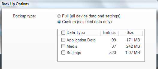

    B- Sao lưu dữ liệu
    - Đối với PlayBook đang hoạt động bình thường ta dùng BlackBerry Desktop Software(BDS) để sao lưu lại Application Data, Media, Settings. Lưu ý các ứng dụng được cài đặt bằng DDPBinstaller sẽ không backup lại được bằng BDS và ứng dụng đang chạy ở OS v2.1.x có thể không hoạt động được ở OS v2.0.x khi phục hồi sau up ROM hoặc ngược lại.

    - Đầu tiên, ta kết nối PlayBook với PC thông qua USB cable, chờ cho quá trình nhận diện driver hoàn thành có thể xảy ra thông báo lỗi nhưng không sao. Sau đó, ta tiến hành khởi chạy file ROM đuôi *.exe muốn up.
    - Tiến trình "Connecting to Bootrom" Sẽ diễn ra & được biểu hiện qua thông số từ 1 -> 100. Nếu bị đứng ở giai đoạn này thì chỉ cần khởi động lại PlayBook bằng tổ hợp phím "Power + Volume up + Volume down". Kết thúc up ROM, cửa sổ Cmd sẽ tự động đóng & PlayBook cũng sẽ tự khởi động. Bạn nên tham khảo thêm topic :"Hướng dẫn Cài đặt BlackBerry PlayBook ở lần đầu tiên".
