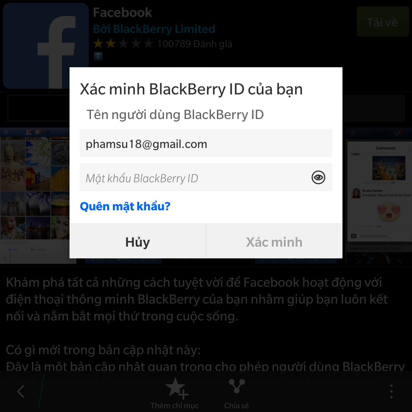

    Ví dụ như mình tải FB thì nó hiện lên cửa sổ yêu cầu xác minh, mình đã nhập đúng nhưng nó vẫn hiện yêu cầu ấy

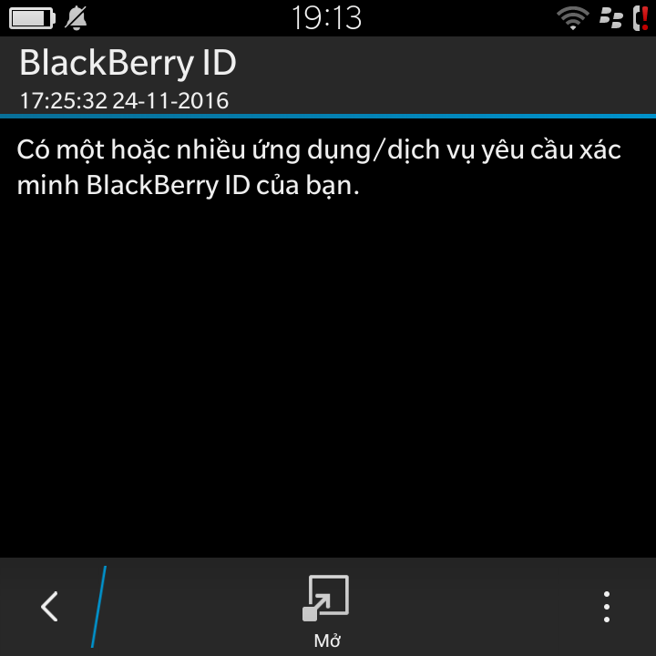

    Ngoài ra, khi nhập nhiều lần thì có thông báo của BB ID gửi về điện thoại (như hình)

    Chết mình rồi. Hnay mới để ý cái Q10 nó cũng k xác minh ID được khi tải ứng dụng. Cả 2 con BB đều k xác minh được. Có phải tại ID mình bị khoá không các bạn. Giúp mình với

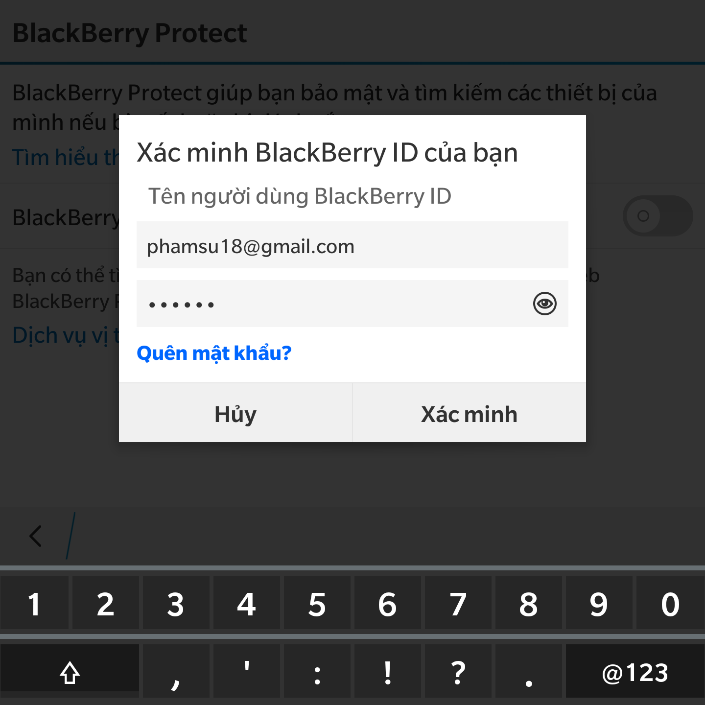

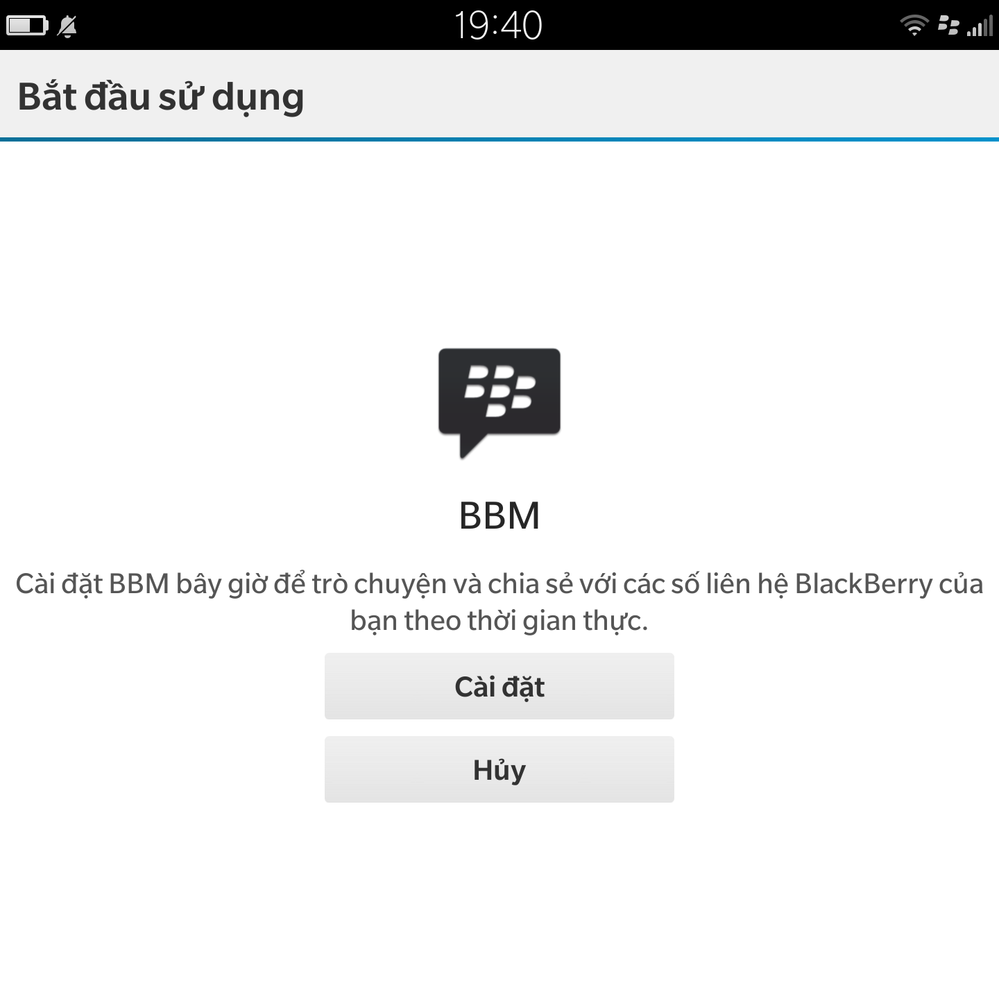

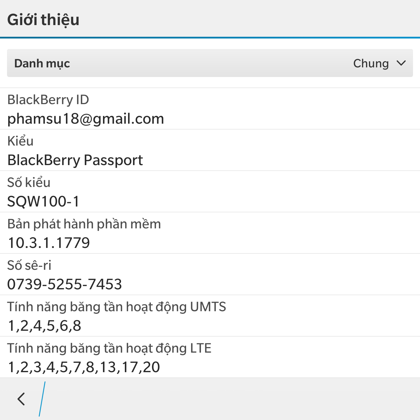

    Bác đăng nhập theo hình 1 và 2.
    Ấn cài đặt BBM theo hình 3.
    Check setting xem Protect đang on hay off?
    On thì đang ở ID nào? Hoặc nó cứ quay vòng ko xác thực? Có cách hơi mất time công sức xíu là:
    1. Đăng nhập ID trên protect.Blackberry.com
    2. Vào quản lý thiết bị, xoá hết các device đang có đi.
    3.Wipe máy ( cả 2 máy luôn [emoji23]) rồi cài lại.
    A/Nếu bị ID ẩn, sẽ ko ON đc Protect mặc dù vẫn có chỗ cho đăng nhập ID và pass. ( tất cả sẽ xử lý đc nếu đang ở bản OS nhỏ hơn 10.3.3 [emoji6])
    B/ Nếu đúng A thì xử lý theo cách gỡ ID ẩn

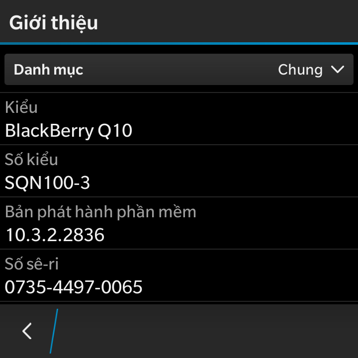

    Bác chụp luôn cái OS cả 2 máy đang chạy lên luôn nhé. [emoji1]

    1. Protect ở Q10 trước vẫn ON từ lâu, hôm kia mình xem trên con PP đang OFF xong mình bật lên ON rồi, giờ mình vào cả 2 con để OFF thì nó lại đòi nhập Xác minh và mình nhập Xác minh không được.
    Sau khi mình ON Protect trên con PP ngày hôm kia thì con Q10 mới bị tình trang Xác minh không được khi tải ứng dụng, protect ...(Trước đó con Q10 không bị như thế)

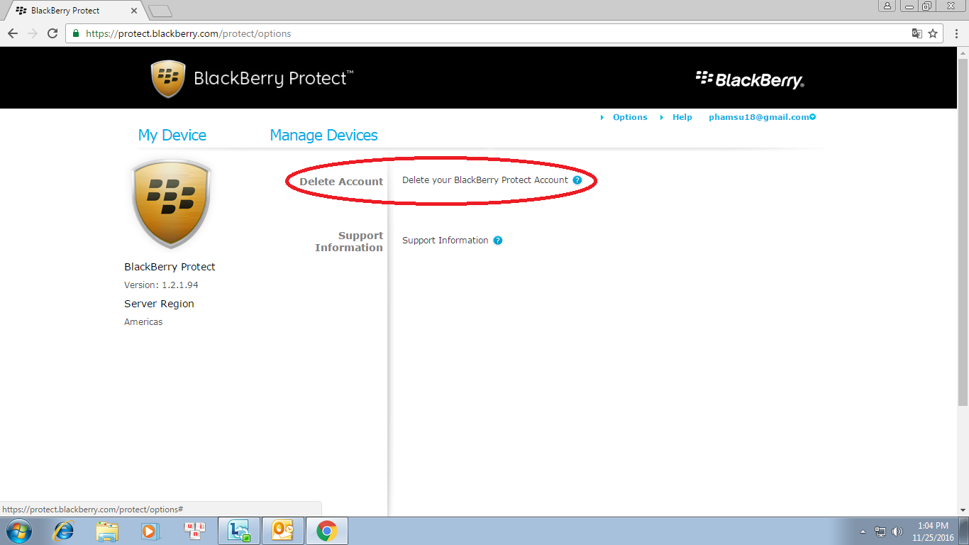

    2. Mình đã vào protect.Blackberry.com để xóa nhưng click vào trường xóa thì nó cứ trơ ra không hiện lên cái j cả (mình có tham khảo cách xóa này trên diễn đàn rồi nhưng không có gì để xóa)
    Xin cảm ơn bạn bitis06 một lần nữa :)

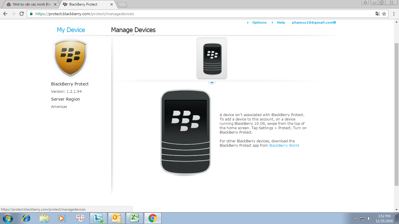

    Úi, xém bác xoá acc ID. Bác phải tích vào cái manage devices để xoá các máy Blackberry 10 đã đăng nhập vào ID đó. Cái bác khoanh đỏ là để xoá mất ID acc đới. [emoji28]

    Mà cả 2 cái máy của bác đều có thế pass ID ẩn nếu có. ( lưu ý chớ có up lên 10.3.3 bác nhá, lúc đó hết thuốc đấy ợ [emoji1])

    Mình vào manage devices nhưng cũng không ra cái BB nào để chọn xóa :( nản quá đi

    Xong! Cả 2 máy bác đều chưa đăng nhập và active đc Blackberry ID, protect. [emoji28]
    Giờ bác wipe thử 1 cái và đăng nhập setup từ đầu đi ạ. Em đang dự là máy bác có ID ẩn roài.
