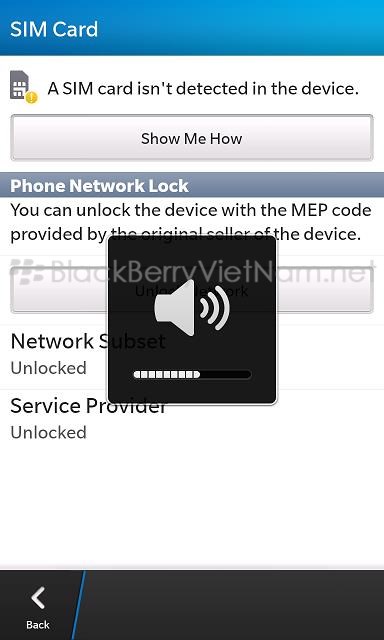

    1. Vào Setting - Security and Privacy - SIM Card nếu thấy xuất hiện như hình thì máy của bạn là Lock, phải mua code để nhập

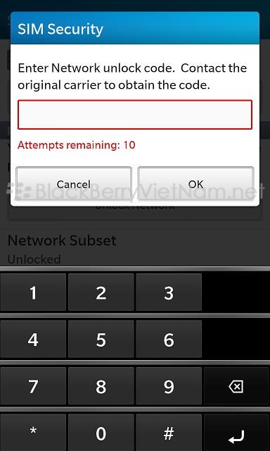

    2. Cách nhập code. Chọn vào nút Unlock Network, máy xuất hiện màn hình nhập code

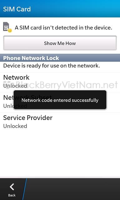

    3. Nên chú ý nhập code chính xác vì máy chỉ cho 10 lần nhập Code. Nếu nhập sai 10 lần thì máy sẽ trở thành "BlackPod" - không sử dụng được chức năng nghe, gọi. Nếu nhập Code chính xác, máy sẽ xuất hiện câu thông báo như hình dưới.
    Chúc mừng bạn, máy bạn đã có thể sử dụng đầy đủ của 1 máy điện thoại bình thường.
