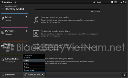

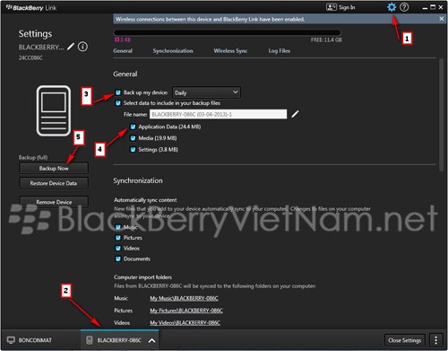

    Nếu máy bạn vẫn còn thao tác được thì nên backup lại dữ liệu trước khi nâng cấp bản mới. Việc Backup rất đơn giản bạn cần tải BlackBerry Link, cài lên máy tính, kết nối thiết bị và chọn chế độ backup. Quá trình backup lâu hay chậm là do dữ liệu bộ nhớ trong của bạn có nhiều hay ích. Tham khảo kỹ các hình ảnh bên dưới để chắc chắc rằng bạn làm đúng các bước.
    Backup dữ liệu BlackBerry Z10 & Q10 với BlackBerry Link:

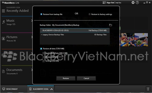

    ****Lưu ý: Khi backup nên nhớ BlackBerry ID trên máy là gi? Khi thực hiện restore lại ta phải đăng nhập ID đó trên máy BlackBerry trước. Các dữ liệu cũng có thể thiếu khi restore vì khác phiên bản HĐH. Các bạn lưu ý file backup từ 10.0 đổ vào 10.1 không đổ được.
    Kết nối Z10 & Q10 với máy tính
    Chọn theo từng bước để backup (Nếu nó không nhận ra giao diện này mà đòi transfer data thì bạn cứ nhấp chọn rùi sao đó lại cancel nó sẽ quay lại giao diện)
    Chọn Restore sau khi cài máy xong

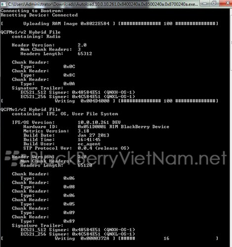

    Thực hiện up ROM offline, chạy Autoloader > kết nối máy tính (tháo pin ra khỏi máy) > xem tiếp video hướng dẫn. Tổng hợp OS của BlackBerry Z10 & Q10 & Dev Alpha.​

    Up-ROM cho BlackBerry không đơn giản. Quan trọng là kết nối cáp USB không bị gián đoạn và nắm được chút kỹ thuật.

    Nâng cấp ROM offline cho BlackBerry 10 là việc vô cùng đơn giản, chỉ việc nhấp chạy rồi ngồi chờ.

    Cho mình hỏi là nếu chỉ backup riêng contact thì chọn phần nào trong "Select data to include in your backup file" hay là chọn mục nào khác
