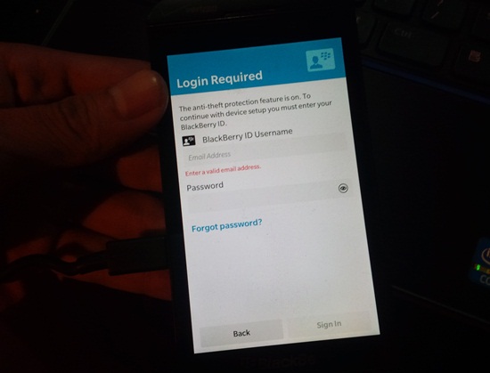

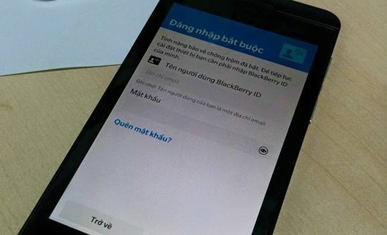

    Hi mọi người, ngày hôm qua ngẫu nhiên ngồi cùng với một người bạn đã update lên hệ điều hành 10.3.2 mới nhất bản Build 4 số là 10.3.2.2204 nhưng xảy ra một tình trạng khá hy hữu đó là dính BlackBerry Protect nhưng thông tin ID lại được tạo từ trước ngẫu nhiên không nhớ rõ. Và thế là mọi chuyện theo chiều hướng rất xấu đó là không sử dụng được chiếc BlackBerry này khi không qua được bước xác thực bắt buộc khi cài đặt xong hệ điều hành, nói nôm na là làm đủ mọi cách nhưng vẫn không thể sử dụng được (thành chặn giấy).
    Vì thế mình chia sẻ ý kiến cùng một số anh em như sau:
    • Trước tiên cài đặt hệ điều hành mới 10.3.2 tiếp theo chúng ta nên tắt BlackBerry Protect trên điện thoại để điện thoại không dính liền với thông tin ID (BlackBerry Protect) nữa
    • Kiểm tra lại thông tin BlackBerry ID trên trang protect.blackberry.com và thay đổi các thông số như câu hỏi khôi phục mật khẩu... để dễ dàng nhớ và cần thiết để lấy lại mật khẩu BlackBerry ID
    • Những ai muốn vọc vạch thì nên lên 10.3.2 để trải nghiệm, còn nếu như anh em muốn sự ổn định với bản ROM chính thức thì nên đợi cập nhật bằng OTA
    Điều đặc biệt cần ghi nhớ là BlackBerry quản lý tất cả các kết nối người dùng dựa trên thông tin của BlackBerry ID nên anh em sử dụng nên nhớ kỹ thông tin để có thể lấy lại khi cần thiết và sử dụng trong một số trường hợp bắt buộc như trường hợp này, để các bạn hiểu hơn thì mọi người tham khảo bài viết này nhé TẠI ĐÂY
    Chúc anh em ngày làm việc hiệu quả và cảm ơn mọi người đã đọc tin ! anh em cho cảm nhận về tính năng mới này nhé, mình thấy có hai mặt khi BlackBerry đưa tính năng bảo mật Protect thông qua BlackBerry ID này !

    Chuyện không của riêng ai. Thiết nghĩ nếu đã gắn bó với một hđh nào thì nên có một id riêng biệt và ghi nhớ nó. Giống như ios khi nâng cấp, ai mà không rành thì nên tắt icloud truoc. Không thì ăn chuối cả nải. Chia buồn với bác.

    Cái này a em k để ý dễ dính chưởng nè, nhiều khi ra cửa hàng mua máy nv họ set đại cho 1 cái bbid để vào tải phần mềm trong kho app hoặc mua lại máy cài bbid của chủ cũ lười wipe lại sợ mất ứng dụng và cứ thế vô tư sử dụng. Như mình sài bbid của cửa hàng set cho đến khi săn được app khuyến mãi, BBW nó hỏi pass của bbid mới cho tải liền điện thoại hỏi cửa hàng, nhân viên trả lời em tạo tài khoản cho nhiều khách quá nên cũng chẳng nhớ. Nhờ thế mình mới tạo riêng 1 cái bbid chính chủ sài cho yên tâm. Tốt nhất trước khi lên 10.3.2 a em nên làm theo lời khuyên của bác chủ thớt để tránh mang họa về sau :)

    BÁC NÓI Y CHANG 100% BẠN EM BỊNH DÍNH LỖI NÀY :(
