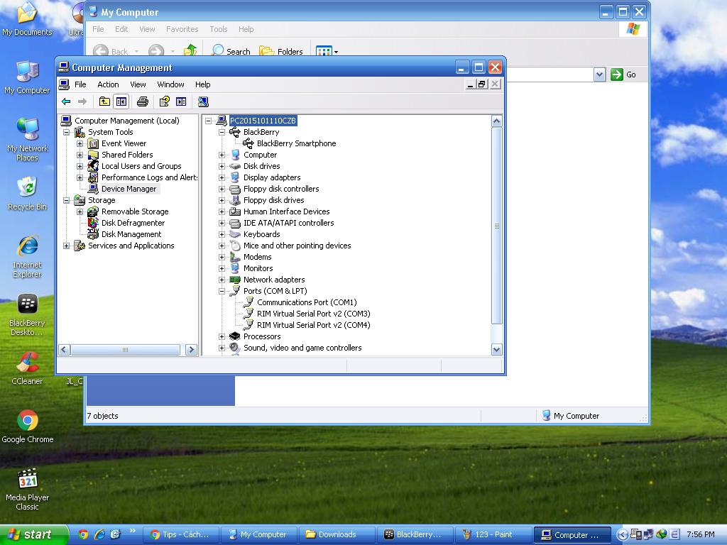

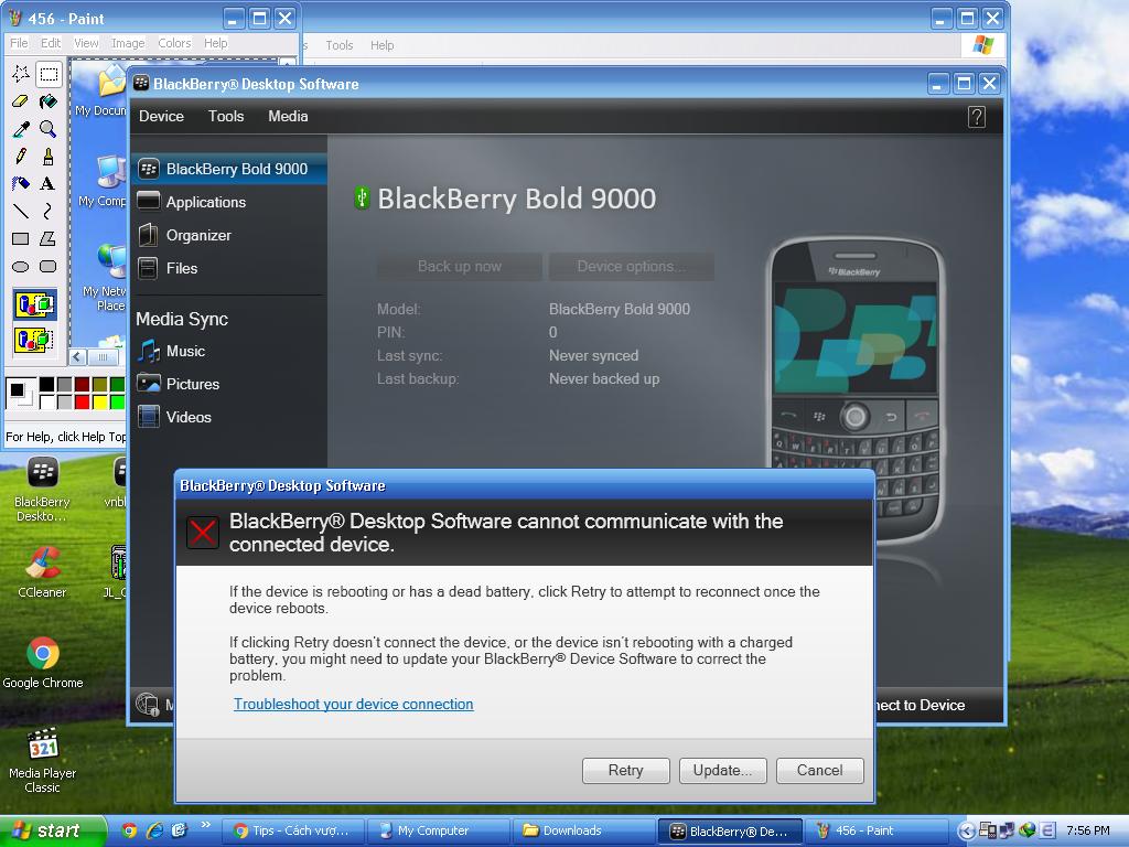

  5. Thuận vũ
    Thuận vũ
    30/10/15
    Đây là tất cả nhưng gì của em nó.. hic nó không nhận thiết bị thì em cũng chẳng biết up rom kiểu gì luôn.
