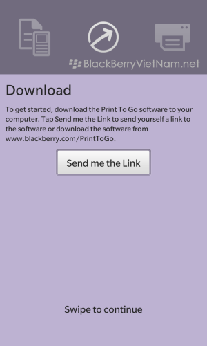

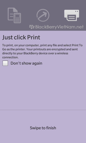

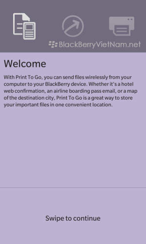

    Màn hình chào mừng của ứng dụng

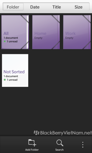

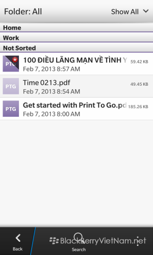

    Giao diện chính của PTG, có thể sắp xếp các tài liệu theo thư mục, ngày tháng, tiêu đề, kích cỡ file. Ngoài ra, ứng dụng còn cho phép thêm thư mục, tìm kiếm, di chuyển để tiện cho việc quản lý

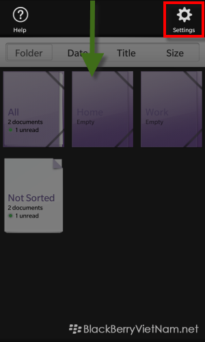

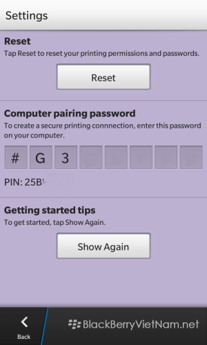

    Vuốt từ trên đỉnh xuống để hiện mục Settings
    • Reset : Nhấn vào nút reset để đưa các thiết lập về trạng thái ban đầu & thay đổi Computer Pairing Password.
    • Computer Pairing Password : mật khẩu dùng để đồng bộ với PC trong quá trình chuyển file.

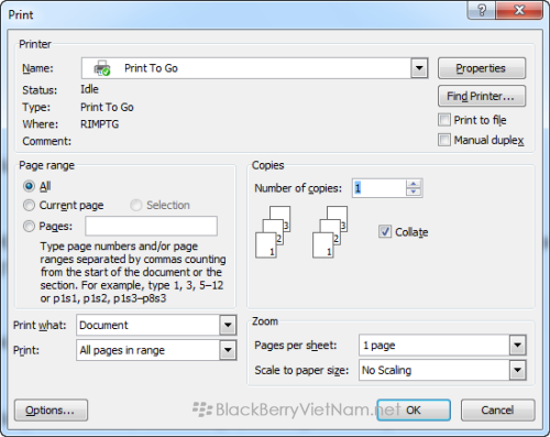

    Từ trong một chương trình soạn thảo văn bản bất kỳ hoặc trình duyệt Web, nhấn CTRL+P để bắt đầu.
    Chọn máy in là Print To Go như hình -> OK

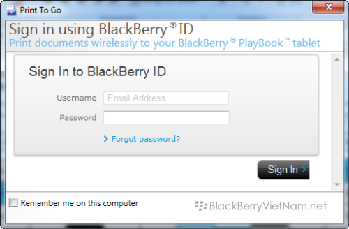

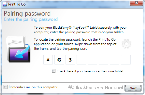

    Đăng nhập BlackBerry ID đã sử dụng trên BB10
    Nhập Computer Pairing Password được lấy từ PTG trên BB10

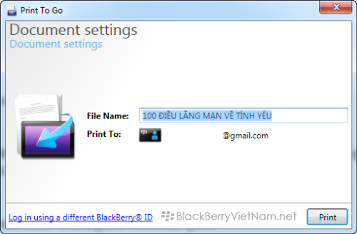

    Đặt tiêu đề cho văn bản

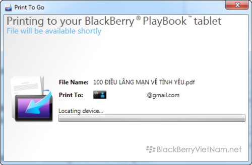

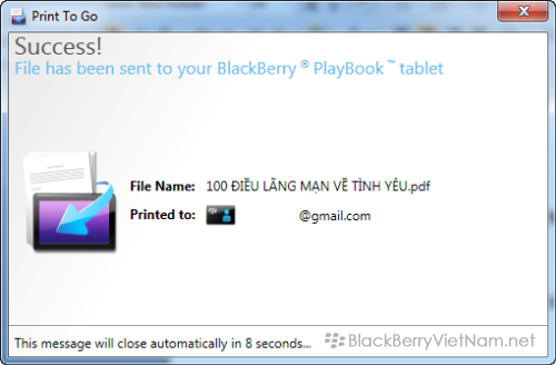

    Quá trình chuyển văn bản đến BB10 dưới định dạng PDF đang thực thi
    Tiến trình diễn ra thành công

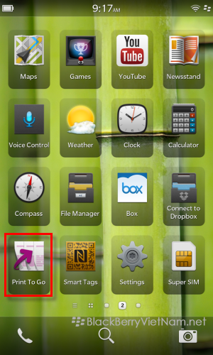

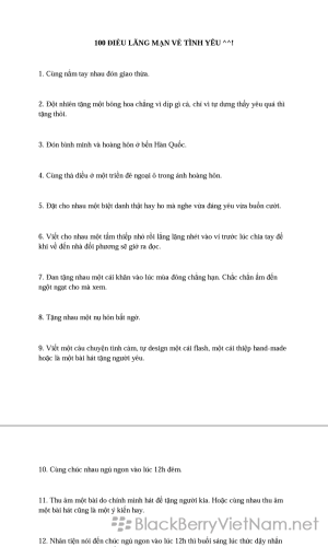

    Quay trở lại PTG trên BB10 để đọc văn bản vừa được chuyển qua.
