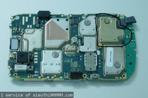

  1. <p><img src="http://upnhanh.sieuthinhanh.com/tmpimages/images/sieuthiNHANH2012062617726mtu2mtq0md99192.jpeg" class="bbCodeImage wysiwygImage" alt="" /></p>
    <p>cái main máy 9700 của em có 1 chỗ nó cũng mầu vàng như này! có một bác tháo ra rồi bảo cái main này là main sửa chữa thì nó mói có cái màu vàng này nghĩa là sao các bác! máy em mua full box mỗi tội cái tem at&amp;t dán ở chỗ giữa cái màu vàng và mầu trắng đó nó bị nhăn do ko dán trên 1 mặt phẳng! cái main của em tháo ra ko khác cái main trong hình này 1 chỗ nào kể cả những cái mút chấm tròn như trong hình! em sử dụng > 12 tháng nên nó hơi bụi bẩn tý thôi!</p>
    <p>bác đó còn tháo con hàng user của bác đó ra và cho em xem thì các lồng con chip em đánh dấu nó màu giống các lòng còn lại! bác đó bảo đấy mới là main xịn!</p>
    <p>amin chỉ cho em biết đâu là xịn với ah!</p>[/IMG][/B][/B]

    cái này là main đã bị luộc lại cái dây câu đó có thể là dây mát đấy bạn nhìn kỹ sẽ thấy chì dưới lồng sẽ bóng vì nó đã dc đóng lại lý do mà lồng có 2 3 màu là do bị khò nhiệt làm đổi màu lồng

    cái lồng đó là lồng của MIC đó bạn, khi cần thay míc thì phải khò ra, khò ra thì nó đổi màu. có thể là máy của bạn bị thay MIC rồi bạn ah.
