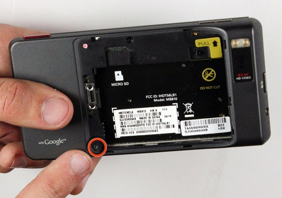

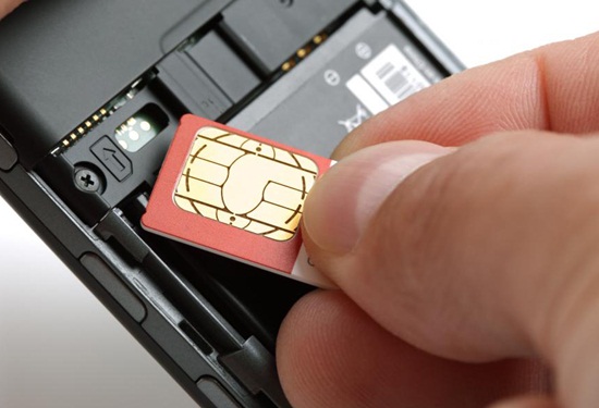

    Một điểm đáng chú ý trên thiết bị di động của chúng ta đó là khe SIM. Ở Việt Nam thì khe SIM là chuyện bình thường, bởi chúng ta dùng mạng GSM và các nhà mạng sẽ xài thẻ SIM để xác định người dùng. Trong khi đó, các mạng CDMA thì sẽ đối chiếu cả một chiếc điện thoại với danh sách thuê bao của họ, chính vì lý do này mà hầu hết các điện thoại CDMA không có khe SIM (trừ vài máy mới, cái này sẽ mình nói đến ở bên dưới).
    Droid X, một chiếc smartphone CDMA của nhà mạng Verizon, không có khe SIM
    Cũng trên mạng CDMA, việc chuyển thiết bị sử dụng sẽ khó khăn hơn bởi bạn phải liên hệ với nhà mạng để chuyển thông tin tài khoản thuê bao sang máy mới. Trong khi đó, với GSM, bạn chỉ việc rút SIM ra rồi gắn vào thiết bị mới là xong, bạn chẳng phải đăng kí gì lại cả, tiết kiệm được nhiều thời gian và công sức hơn.

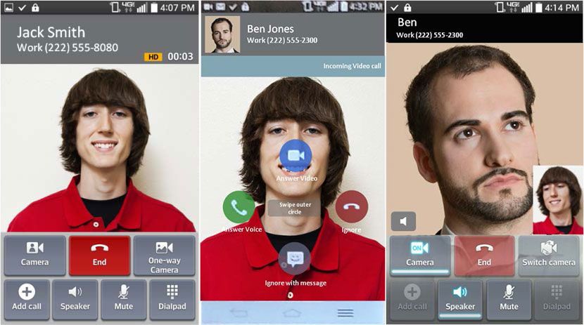

    Khi nhắc đến 4G LTE, các bạn cần biết một điều rằng hiện nay các nhà mạng sử dụng 4G LTE chỉ để truyền tải dữ liệu Internet mà thôi, còn dữ liệu giọng nói vẫn đi con đường GSM hoặc WCDMA truyền thống. Trong tương lai, chuyện này sẽ không còn nữa nhờ vào công nghệ VoLTE (Voice-over-LTE). VoLTE sẽ chuyển dữ liệu cuộc gọi thành dữ liệu Internet để gửi nhận với nhà mạng, tương tự như cách mà tin nhắn Facebook, email đi vào hoặc đi ra khỏi chiếc điện thoại của bạn.
    Giao diện khi có cuộc gọi VoLTE của nhà mạng Verizon
    Bằng cách sử dụng VoLTE, người dùng sẽ có cuộc gọi chất lượng cao hơn (một số thiết bị và nhà mạng hỗ trợ HD Voice, chính là VoLTE) bởi công nghệ này nén âm thanh tốt hơn. Thời gian kết nối cuộc gọi cũng nhanh hơn, cuộc gọi có thể được truyền thông qua Wi-Fi (ở các nơi mất sóng 4G), tính tương thích giữa nhà mạng - thiết bị cũng cao hơn. Bù lại, ở thời gian đầu, VoLTE có thể không ổn định do còn quá mới mẻ, số lượng thiết bị hiện hỗ trợ VoLTE cũng chưa nhiều lắm và cước phí cũng có thể tăng lên (hoặc giảm xuống, cái này thì chúng ta khó mà biết chắc được).
