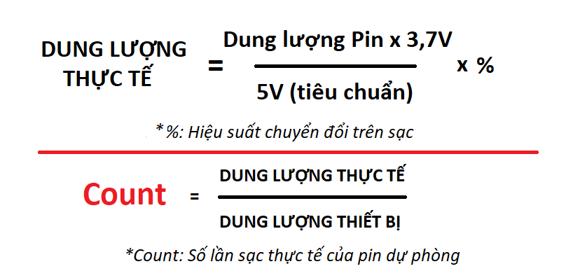

    Hiệu suất chuyển đổi thường ở mức 70-80% (sạc cao cấp có thể lên đến 90%)
    Dựa vào quy trình tăng áp và hạ áp ta có thể tính được dung lượng thực dụng của chiếc pin dự phòng có dung lượng 10.000mAh là: (10.000mAh x 3.7V)/ 5V = 7.400mAh. Do đó trong thực tế, chúng ta sẽ quan tâm đến con số 7.400mAh này. Và với 7400mAh thì sạc vào BlackBerry Q10 2100mAh thì sẽ vào khoảng 3 lần sạc.
