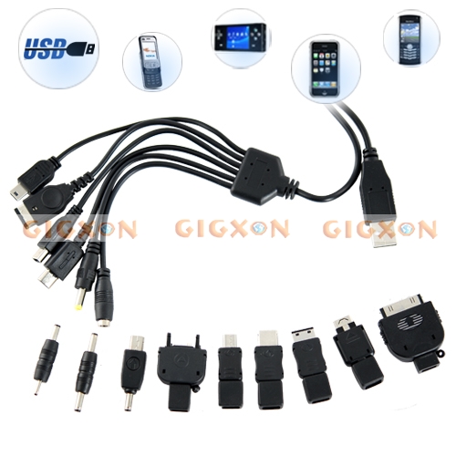

    đúng rồi, cần thiết là sạc phải zin. cơ mà sạc nhiều đầu mà zin thì khó kiếm quá. chưa có hãng nào làm

    @andyroodick:củ sạc din có nhiều mà bạn,còn dây nhiều đầu bạn chọn kỹ (cắm vào chắc chắn) là được thôi mà

    Bạn dùng dây sạc nhiều đầu sạc cùng lúc nhiều thiết bị và dùng dây sạc khác loại một thời gian.Thiết bị của bạn không vấn đề j nhưng những lỗi rò rĩ về sao mình cũng không chắc.Thân!!!

    Thích cái kết cuối cùng, bộ sạc + dây sạc zin là yên tâm. Nếu vừa cần cắm ở chỗ làm hoặc ở nhà thì mua thêm dây cáp sạc bằng laptop hoặc pin rời.Đòo đa năng dễ bị "mad" đột ngột lắm đấy. :Popo39:
