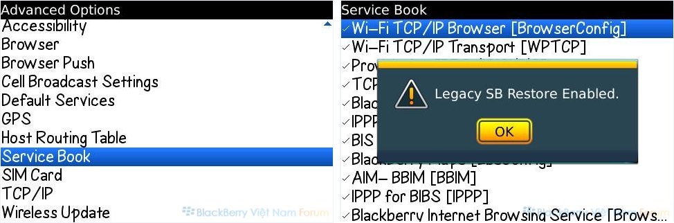

    • Đối với BlackBerry OS 4.2 - 5.0: Options > Advanced Options > Service Book
    • Đối với BlackBerry OS6 trở lên: Options > Device > Advanced System Settings > Service Book
    Kích hoạt Service Book - Bạn đang ở trong Service Book và bất đầu bấm tổ hợp phím sau:​
    • Đối với dòng BlackBerry QWERTY và 1/2 QWERTY: giữ phím Alt và bấm lần lượt S B E B.
    • Đối với dòng BlackBerry Storm: chúng ta sẽ để thao tác Phím ảo lần lượt như sau: Alt > 4, Alt > ?, Alt > 2, Alt > ?
    • Đối với dòng BlackBerry bàn phím T9: Bấm nút volume theo thứ tự up down up down up (kích hoặt ALT) rồi bấm S B E B
    Khi nhận được thông báo như hình nghĩa là kích hoạt thành công và OK.

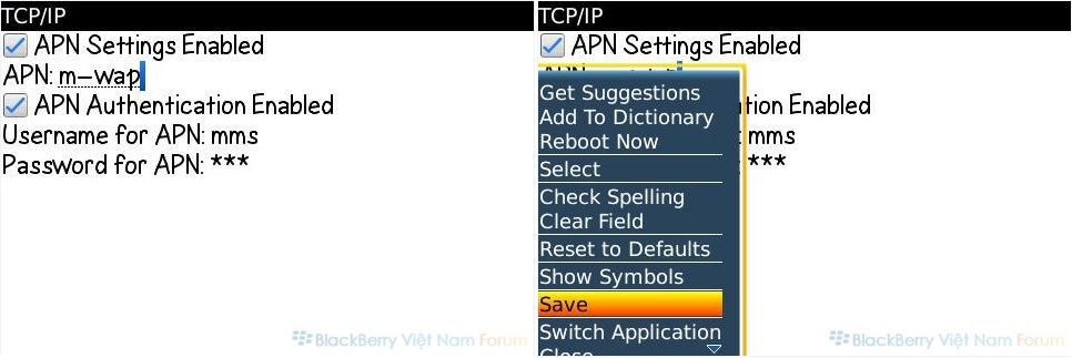

    Cũng tại giao diện Advanced Options: chọn TCP/IP.
    Đối với BlackBerry OS 6+: Options > Device > Advanced System Settings rồi thao tác Service BookTCP/IP như trên​
    Bài review này thực hiện trên sim Mobifone.
    Sau đó bạn bấm Menu > Save.

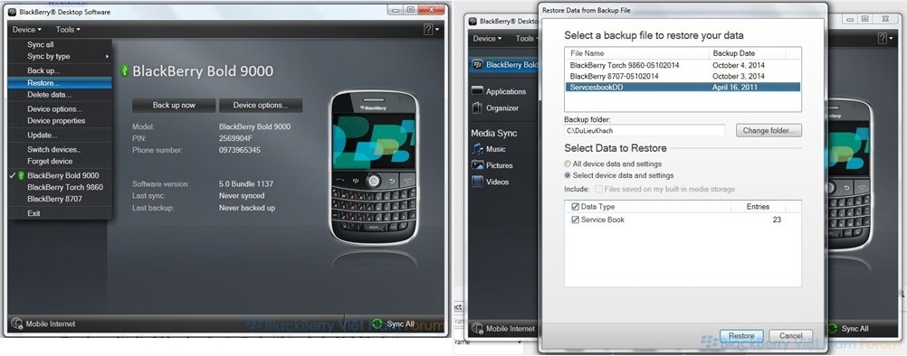

    • Trên PC mở BlackBerry Desktop Software (BDM) > Cấm máy BB vào PC để tiến hành cài đặt Service Book.
    • Sau khi BlackBerry đã kết nối với BDS, ta chọn Device > Restore. (Lưu ý đườg dẫn tới folder chứa file service Book chứ không phải tìm file Service Book trong folder.)
    • Chọn đường dẫn đến folder chứa Service Book rồi bấm ok như hình bên dưới.
    • Nhấn Restore.
    • Service book đã được cài đặt thành công.

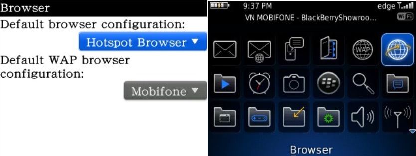

    • Việc đổ Service book là một chuyện cũng khá đơn giản đối với các bạn thích vọt và mình muốn lưu ý với các bạn 1 điều đối với các máy BlackBerry OS 4.5 > 5.0 thì tốt nhất vào phần Browser chỉ như hình bên dưới. Vào Options > Advanced Options > Browser. Thì ngoài màn hình có 2 icon Browser (Dùng Wifi) và Wap (Dùng GPRS) riêng biệt.

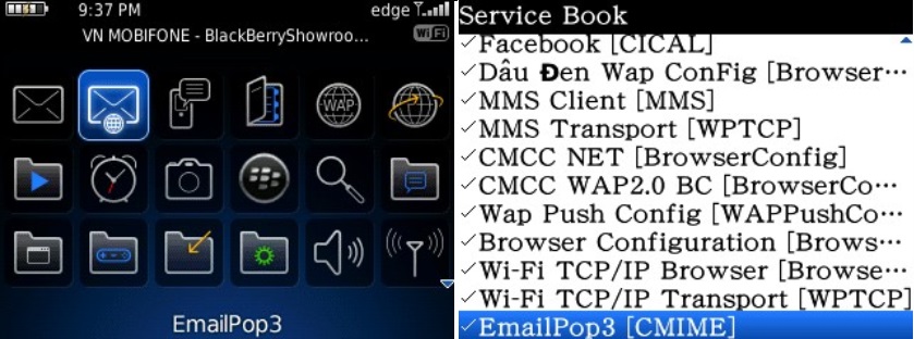

    Về vấn đề Icon Email pop3 như hình bên dưới các bạn có thể xóa nó ngay trong: Options > Advanced Options > Service Book rồi xóa đi.

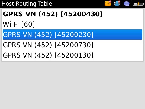

    Trên OS 6 ta thực hiện như sau: Options > Device > Advanced System Settings > Host Routing Table. (OS 5 : Options >Advanced Options > Host Routing Table ) > Ở đây các bạn chú ý phải có các thông số như hình bên dưới thì mới gọi là đã và đang dùng dịch vụ Push mail. Đây là các cổng để liên kết với server BIS của nhà cũng như liên để server của RIM.
    Bước tiếp theo bạn bấm Menu > Register Now. Mail Register sẽ gửi về kèm theo là các service book khuyến cáo nên bấm khoản 3 đến 4 lần.

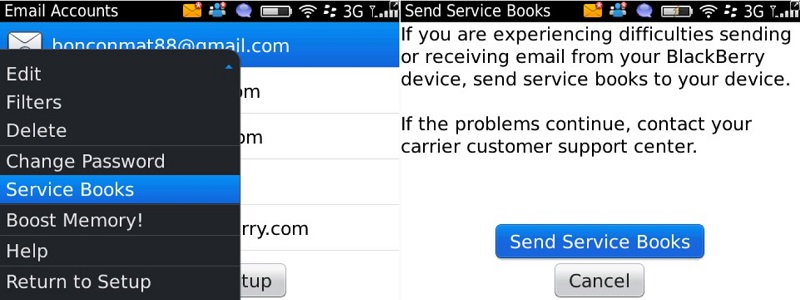

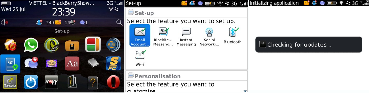

    Vấn đề thứ 2 bạn nghiêm trọng hơn với các tài khoản Email không link được với server BIS ta thực hiện như sau: ở đây mình chỉ hướng dẫn từ dòng OS5 trở lên thôi. Đối với OS 5, 6 & 7 thì các bạn vào folder Setup (OS 5) và icon set-up đối với (OS 6 - 7). Các hình ảnh bên dưới được chụp lại là OS6, OS7 cũng như vậy .
    Nhìn hình ngay ở trên: Chọn theo hình bên đầu tiên bên trái để tiếp tục vào giao diện bên trong (hình giữa)
    Hình góc phải: Giao diện hiển thị cho thấy BlackBerry đang kết nối tới server BIS

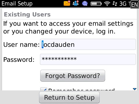

    Đăng nhập tài khoản để tiếp tục nếu bạn có.(Nên tạo cho riêng mình 1 tài khoản để quản lý)
    Thực hiện việc đổ Service Book như thế là ok.
