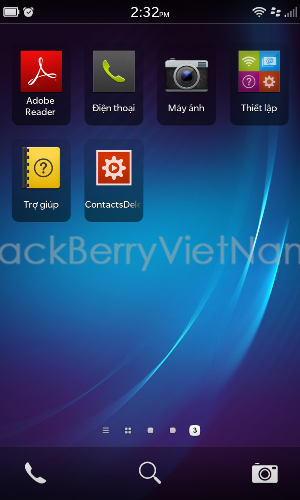

    1.Từ màn hình chính của điện thoại, chọn vào biểu tượng Trợ giúp (Help).

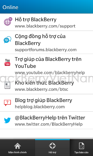

    2.Chọn vào biểu tượng Hỗ trợ (Suport).​

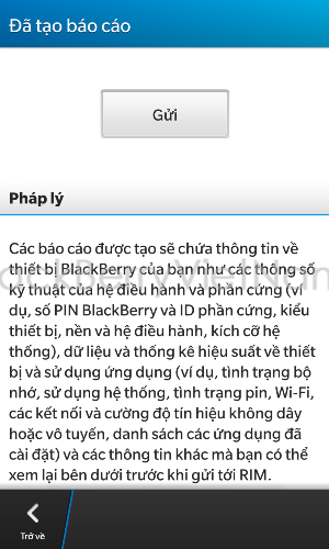

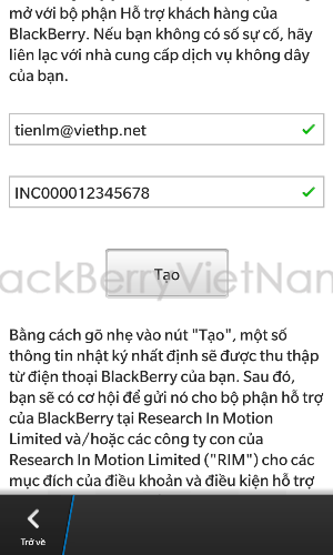

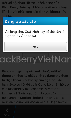

    3.Chọn tiếp vào biểu tượng Tạo báo cáo (Create Report).Tại màn hình (New Report). Dòng nhập vào địa chỉ email của bạn. Dòng 2, bạn nhập một chuỗi 8 số tiếp theo chuỗi INC0000 (ví dụ: 12345678)​
    4.Sau đó chọn Tạo (Create). Các bạn đợi khoảng một phút để máy chạy.​

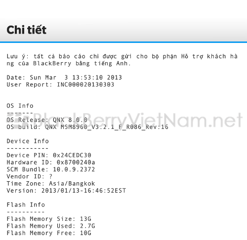

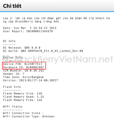

    5.Tại màn hình Đã tạo báo cáo (Created Report), các bạn kéo màn hình xuống phía dưới tại khu vực Chi tiết (Detail), các bạn sẽ thấy HW ID của máy mình, cũng như những thông số khác của máy: Số PIN, OS version,...
    Và đây là hình trên một chiếc Z10 (trắng)​
    Như vậy, qua những bước trên các bạn đã có thể xác định được số HW ID của máy mình rồi.
