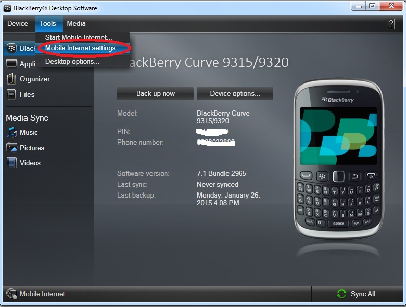

    Nên cài đặt BDM (BlackBerry Desktop Manager) 6 trở lên để cấu hình nó tự động và tiện hơn các bản cũ hơn 6. Bài viết mình làm trên BDM 7.1 mới nhất.
    Bước 1: Mở BDM để máy tính kết nối với BlackBerry của bạn. Vào Tools\Mobile Internet settings...

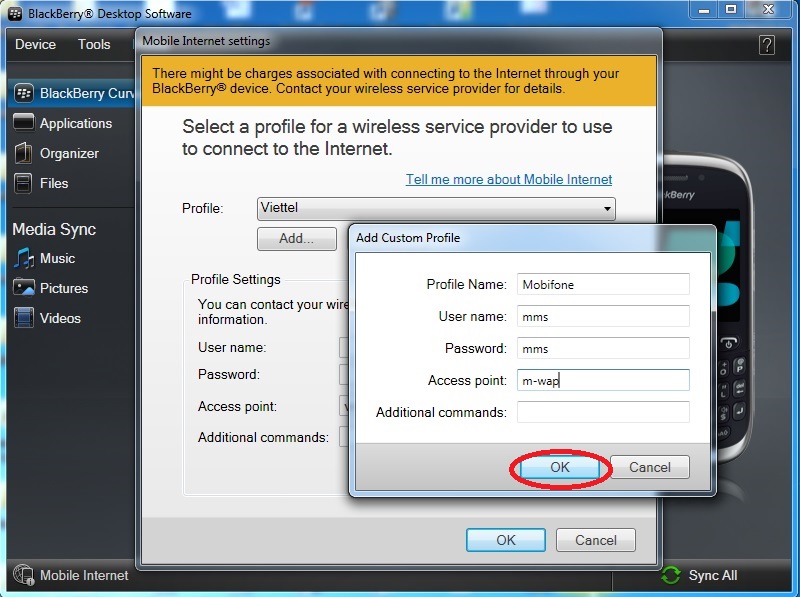

    Bước 2: Trong Mobile Internet settings kích chọn Add để thêm nhà mạng mà mình đang dùng
    - Đối với Mobifone:
    Profile Name: Thích điền gì thì điền ở đây mình điền Mobifone
    User name: mms
    Password: mms
    Access poin: m-wap
    Additional commands: để trống.
    Sau đó nhấn OK!
    - Đối với Vinaphone:
    Profile Name: Thích điền gì thì điền ở đây mình điền Vinaphone
    User name: mms
    Password: mms
    Access poin: m3-world
    Sau đó nhấn OK!
    - Đối với Viettel:
    Profile Name: Thích điền gì thì điền ở đây mình điền Viettel
    User name: để trống
    Password: để trống
    Access poin: v-internet
    Sau đó nhấn OK!​

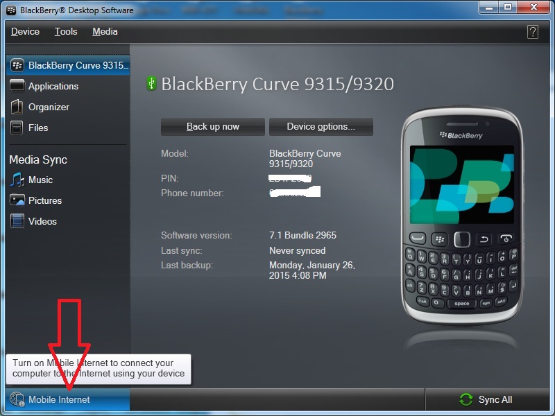

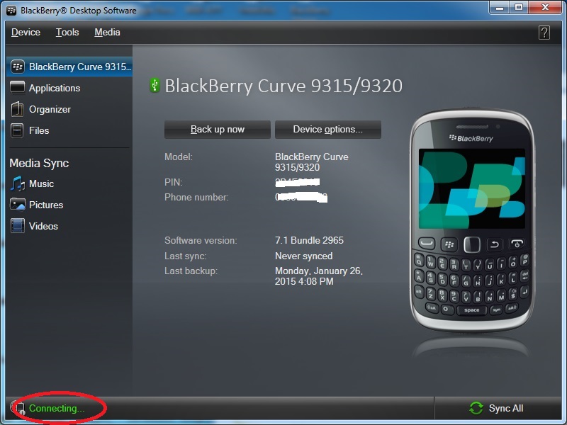

    Bước 3: Sau đó ta nhấn vào Mobile internet ở gốc trái phía cuối để kết nối với nhà mạng ta đã tạo ở trên.

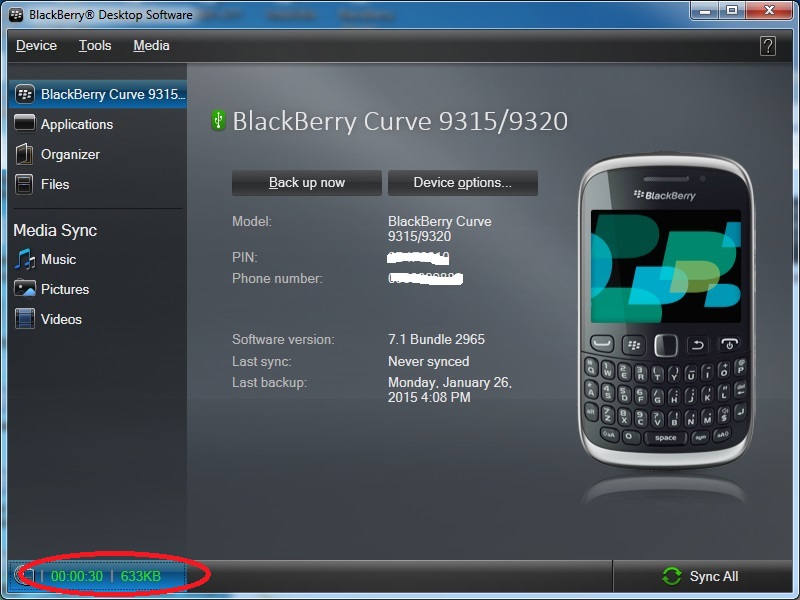

    Bước 4: Kết nối thành công sẽ có biểu tượng như hình dưới đây
