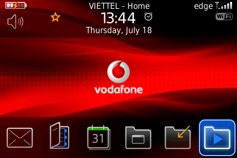

    tình hình là e đã up dc rom lại, vào opera bằng wifi hay gprs đều được, cám ơn các bác đã quan tâm, mà up rom xong máy e nó hiện lên cái biểu tượng hình ngôi sao lạ lạ, các bác biết nó có ý nghia j ko chỉ e với

    bạn có thể kiểm tra bằng cách ấn vào chùm dâu để biết những phần mềm đang chạy ! hoặc rà soát tất cả các app ! nhấn back ra nhé

    Máy mình cũng vậy nè, hình như là sau khi cài pm baterry bosster Max home screen sẽ hiện như vậy thì phải
