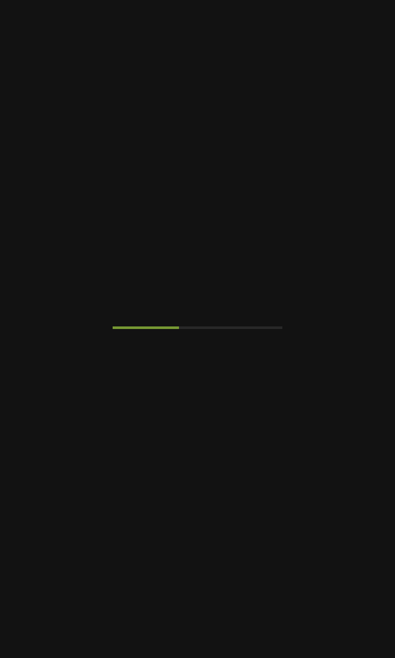

  6. yeuanhemphaixephang
    yeuanhemphaixephang
    5/5/17
    Cho em hỏi lỗi này là lỗi gì trên Z10 với ạ. Giờ máy em 1 số App không thể nào mà khởi động được. Nó cứ bị như hình ạ. Cao nhân nào giúp em với ạ
