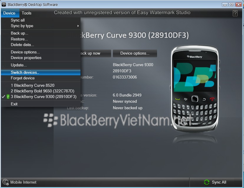

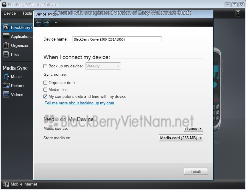

    Việc đầu tiên tức nhiên là cài BDM vào PC/MAC của bạn, bạn Download ở ĐÂY. Sau khi cài đặt thành công BDM , bạn khởi chạy và bật chức năng Swich Devices bằng cách: Device > Switch Devices (xem hình trên).
    Sau khi bật chức năng đó , bạn kết nối BlackBerry của bạn với PC/MAC , BDM sẽ nhận và hiển thị BlackBerry của bạn.

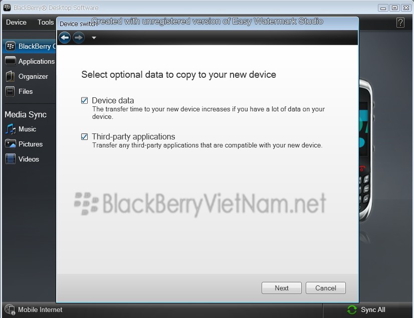

    Bạn Nhấn chuột vào biểu tượng BlackBerry của Bạn , Sẽ hiện ra 1 Bảng cho bạn chọn :
    • Device data : Các dữ liệu trong máy cũ như danh bạ , sms , memos, ....
    • Third party Applications : Các ứng dụng thứ 3
    Nếu bạn không muốn chuyển cái nào vào máy mới thì cứ việc bỏ dấu tích vào ô đó , sau đó ấn NEXT.

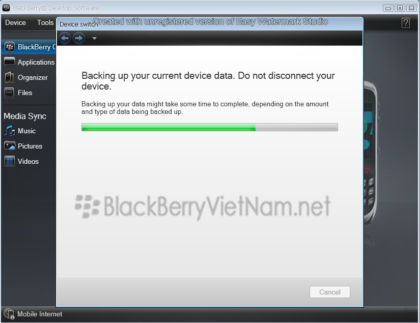

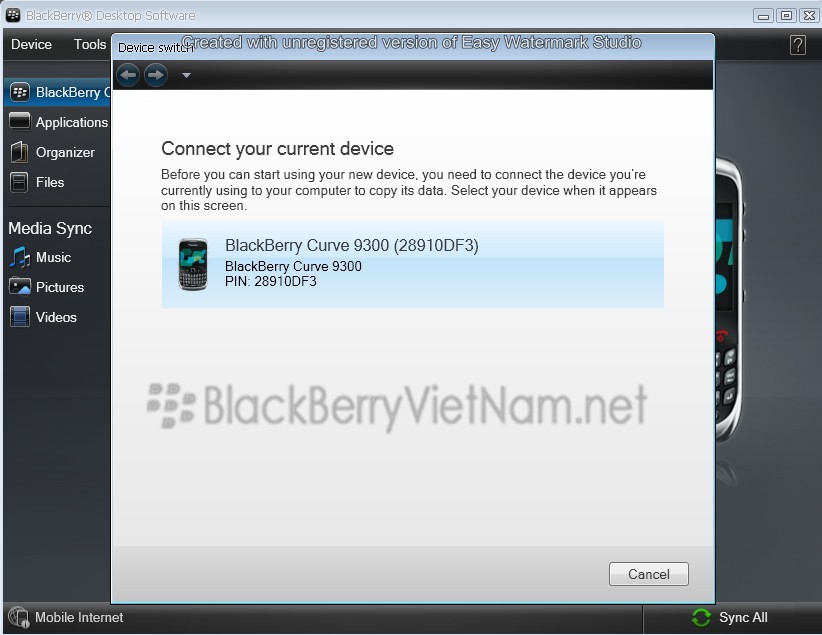

    Dữ liệu sẽ được Back Up ( Sau lưu) lại từ máy cũ , bạn tuyệt đối không được làm mất kết nối trong thời gian Back Up .

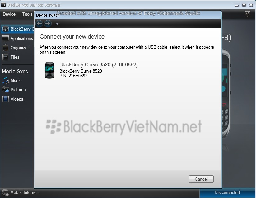

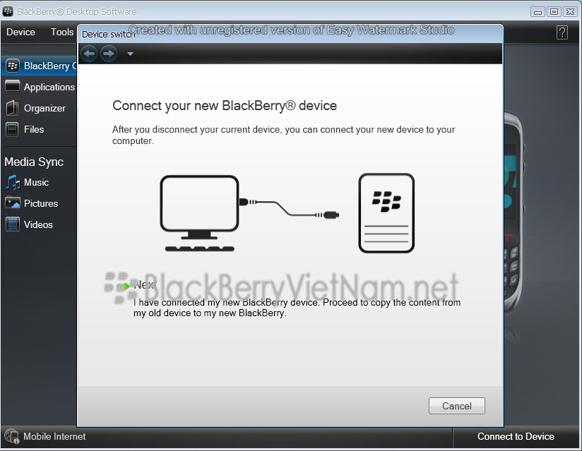

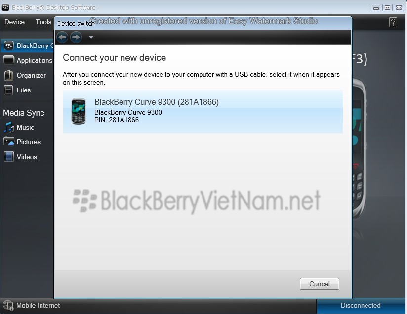

    Sau khi Back Up xong , BDM sẽ yêu cầu bạn kết nối với máy mới , Bạn chỉ việc ngắt kết nối với máy cũ và Kết nối Máy mới lại với BDM .

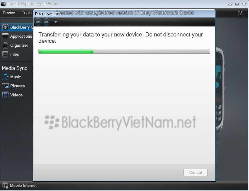

    BDM sẽ hiện thị máy mới vừa mới kết nôi , bạn ấn chuột vào BlackBerry mới của bạn , quá trình chuyển dữ liệu sáng máy mới sẽ bắt đầu :
    Nếu bạn muốn chuyển dữ liệu từ các thiết bị dùng Symbian, Android hay iOS sang BlackBerry thì có thể đồng bộ chúng vào máy tính qua Oulook (Windows) hoặc Address Book (Mac). Sau đó đồng bộ trở lại BlackBerry mới thông qua tùy chọn Synchronize (Organizer data) sau khi Quá trình chuyển dữ liệu kết thúc . Nếu không thì bạn bỏ qua bước này .

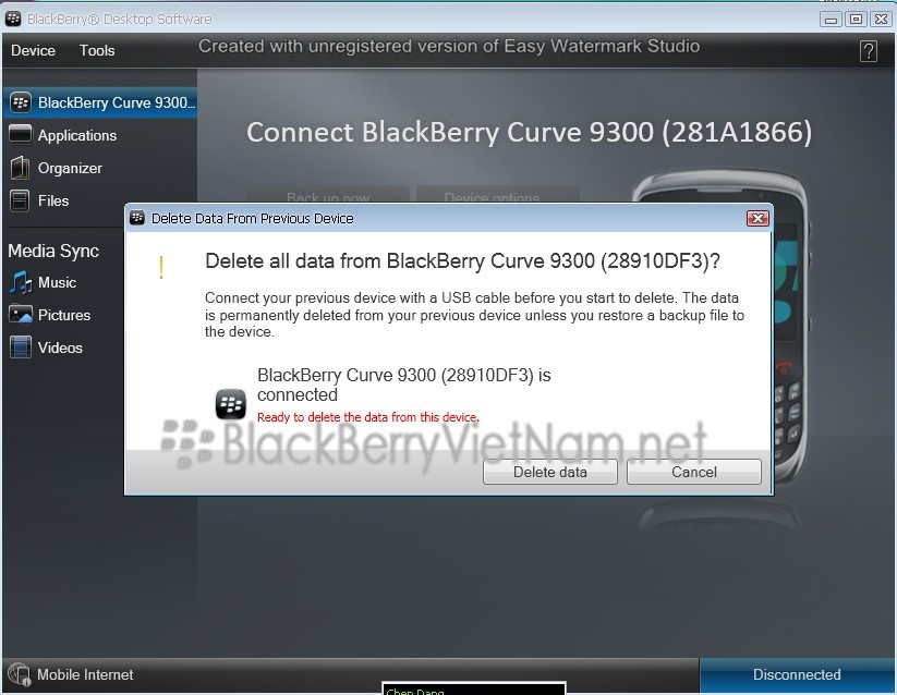

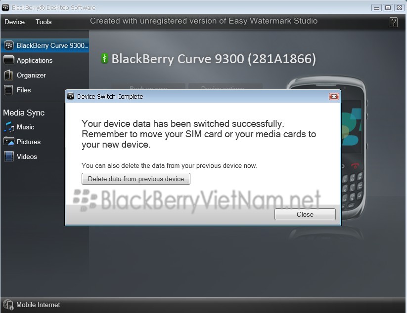

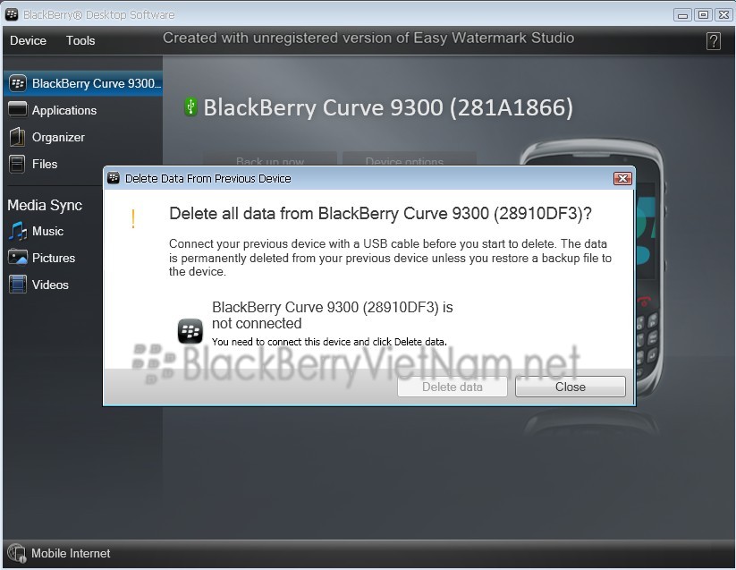

    Quá trình chuyển dữ liệu hoàn thành ,sau đó BDM sẽ hỏi bạn có xóa tất cả dự liệu ở máy cũ không , nếu bạn thấy cần thiết thì kết nối máy cũ với BDM và chọn Delete Data , nếu không bạn chọn Cancel .
    Thế là nhiệm vụ của bạn đả hoàn thành , kể từ lúc này , chiếc BlackBerry mới của bạn đả có tất cả dữ liệu mà bạn cần từ chiếc BlackBerry cũ với 1 cách rất đơn giản mà mình nghĩ, bất kì ai cũng có thể làm được .
