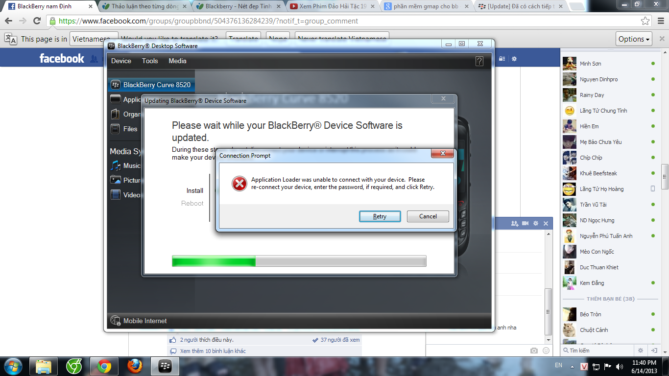

    Em có 1 con BB8520 bị đơ trackpad , ấn xuống được nhưng không di chuyển được.
    Em thử up lại rom bằng cách tháo pin xem có hết không.
    Đang up đến dòng 2 thì đứt cáp.
    Máy cứ khởi động , hiện lên màn xám rồi tắt máy.
    Em up lại nhưng không up được.
    Cắm qua vnbb thì không nhận.
    Dùng BDM7 cài rom tự động cũng bị lỗi ở dòng thứ 2 ( như ảnh )
    Bác nào biết cách chữa trị con 8520 của em không ?????

    Con này nhắm bộ có nghi cơ đi Flash :D, nhưng còn khởi động lên thì chắc cứu được. Tình trạng trên là do máy không kết nối được với BB thôi, thử 1 dây cáp khác xem sao.

    mình đổi cả 2 cái cáp rồi

    Nếu máy còn nhận Pin nhưng không load được thì chắc do lỗi Flash rồi ( hoặc có thể do Flash yếu và sắp ngủm), cái này bạn qua trung tâm nhờ các chuyên gia ra tay thôi, may ra có thể cứu được,tình trạng của bạn còn khởi động lên được thì 50-50 :D

    Cái này chỉ chạy phần mềm thôi, chắc cũng tầm 100k, nếu chạy không được thì do phần cứng, cái này thì bó tay :D

    Khả năng chuẩn bị chết flash là rất cao, chia buồn cùng bác, nếu tháo ra up không pin không được nữa là...

    nữa là sao bác, em up rom cả tháo pin lẫn không tháo , cứ chạy đến dòng 2 là bị ngắt kết nối à

    Máy bác còn sài được không? Chắc chết flash rồi.
