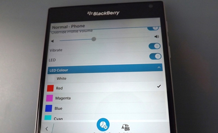

    • Chọn LED màu từ danh sách xổ xuống

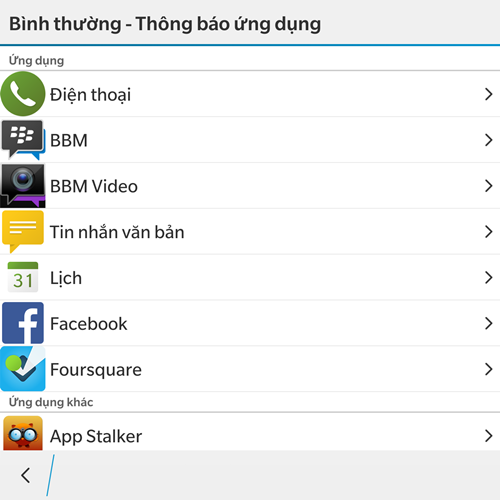

    Từ màn hình chỉnh vuốt từ trên xuống chọn Thông báo > chọn cấu hình bạn đang sử dụng > Tùy chỉnh thông báo ứng dụng

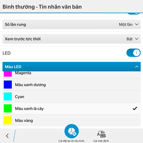

    Ở đây mình chọn chỉnh Tin nhắn văn bản > bật đèn led lên và chọn màu cho đèn nhé các bạn. Chỉnh màu theo ý cho từng ứng dụng nhé. Hạn chế là vẫn hơi ít màu lựa chọn.
